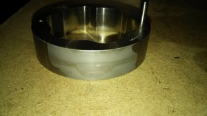

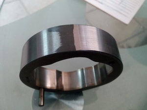

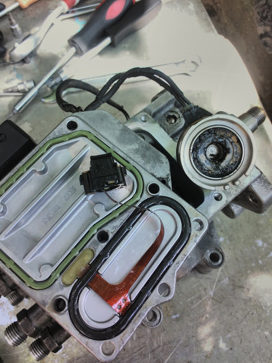

    А фотки такие потому что в телефоне камера г-но
  2. D1mkka
    D1mkka Новичок
    3 авг 2015
    29
    A6 avant AKE 2001

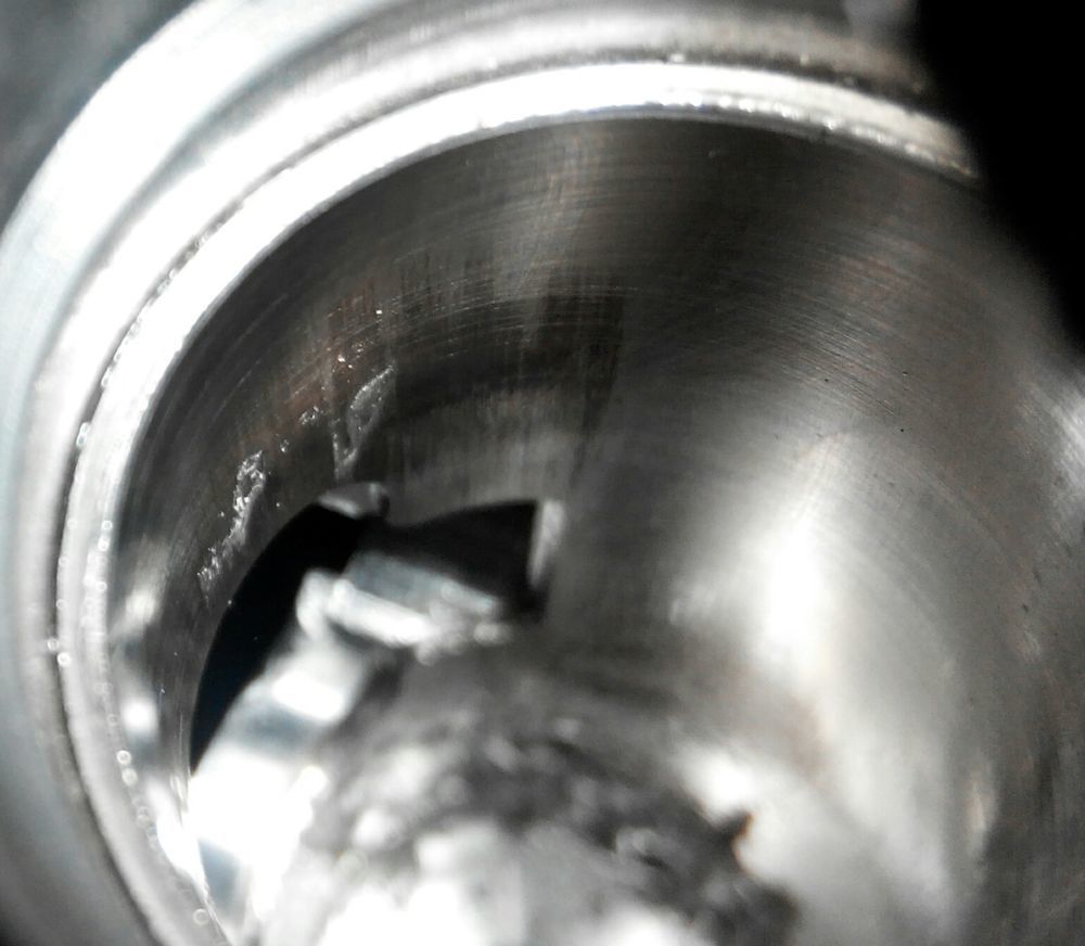

    Корпус гильзован и гильза в идеале Илья сфотографирует выложит

  4. Kotiara
    Kotiara Живу я здесь
    30 май 2013
    2.159
    Челябинская обл.
    A6/С5 2,5 AFB 97г.
    Вот вполне рабочая обойма. Если смотреть на фаску, то видно перепад по высоте. Тут даже мерить не надо, на глаз видно. На всех своих насосах наблюдал такое и все работало.

    Сначала разберись где рабочая поверхность на кулачковый обойме,а уж потом приговаривая на замену.

    В таком виде как она изношена она с трудом ходила в корпусе даже с маслом ещё вопросы?

    Твои фото конечно не комильфо, но обойма ведомая часть в насосе. А двигается она от поршня опережения, может все таки в нем проблема или попала грязь между ней и корпусом

    Покупал себе новую обойму, такая фаска присутствовала на абсолютно новой детали, короче так и надо...

    Не мужики,вы не понимаете,человек приговорил на замену кулачковую, значит так и есть.:D

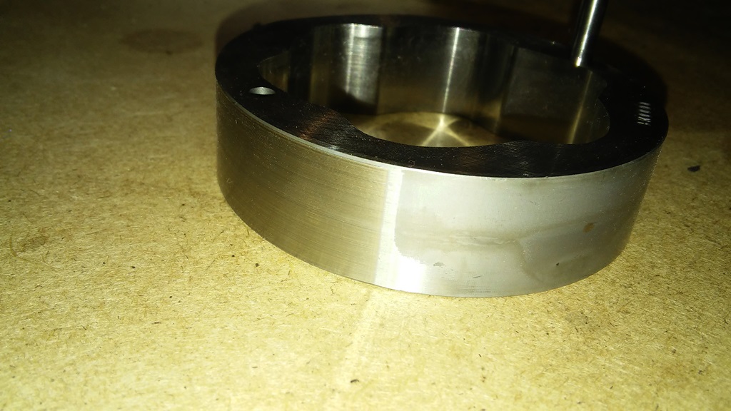

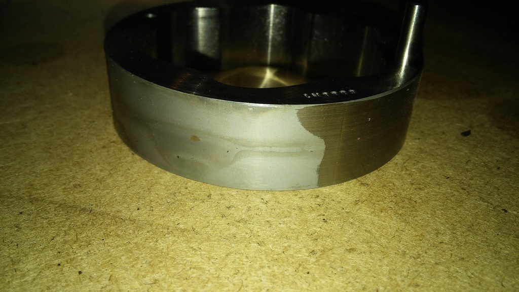

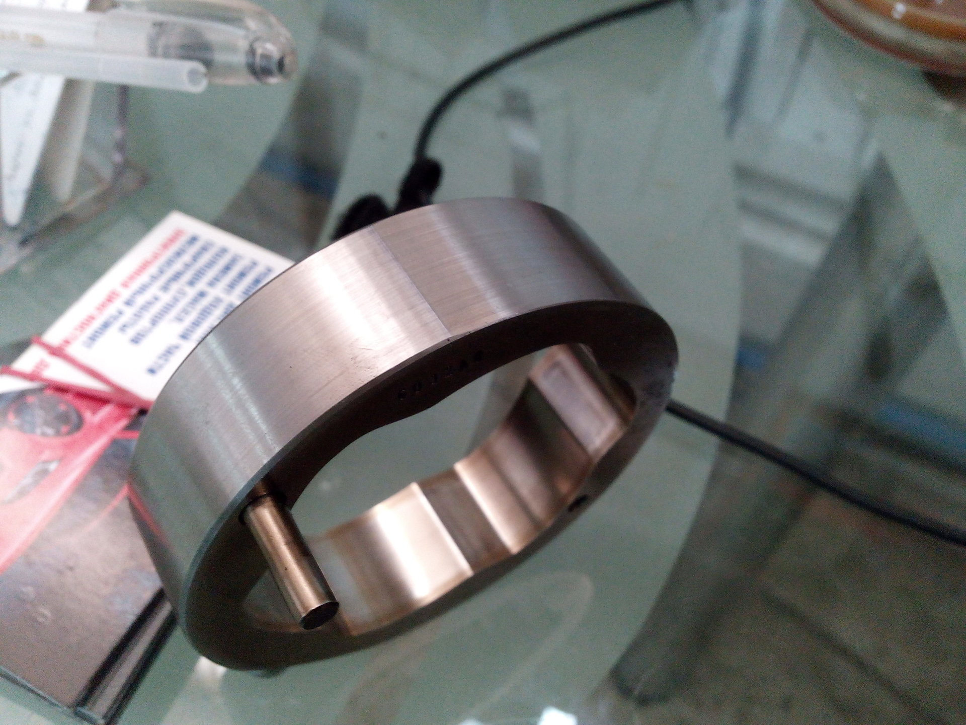

    вот моя, когда я зимой разбирал

    Вот собственно износ на гильзе:
    71767 Внизу алюминиевая стружка, поршень тащили со страшной силой похоже:laugh:
