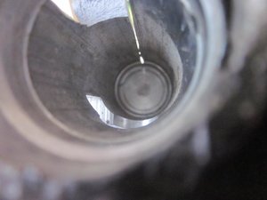

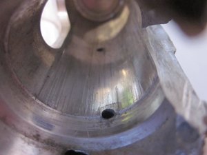

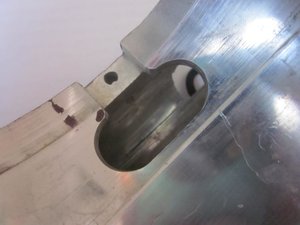

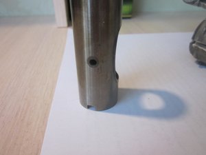

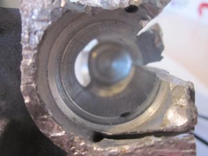

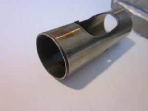

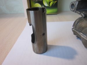

    по просьбе dire фото гильзы поршня опережения:
    никаких проточек ,каналов дополнительных ,кроме тех что видно в ней нет. только фаска для её захода в корпус

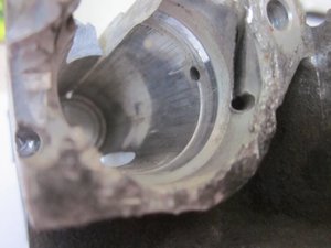

    ну и сам корпус:
  18. dire
    dire Живу я здесь
    20 мар 2013
    1.110
    ДНР
    А6 2,5 AfB
    Огромное спасибо,
    По результатам фотосесии, победить проблему подклинивания поршня уопт - не решим.
    Немчура выполнили конструктив таким образом, что основной поток топлива направлен вбок, и прижимает пошень именно в область 13- 14 часов,
    Причина- отсутствуют проточки в корпусе м/у гильзой, или проточки по поверхности самой гильзы
    наличие сквозных отверстий в поршне заполняет объем гильзы, но не выравнивает положение поршня, слишком большое давление шиберного, потоком топлива прижимает,
    Поправляйте :) :)
