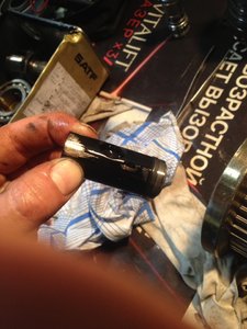

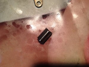

    Обоймы и в правду одинаковые. Поставил распред от какого не знаю. Валера знает. Так вот мембрана в дребезги! Переставил тефлоновые плунжера в свой и катаюсь:hi:

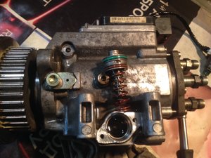

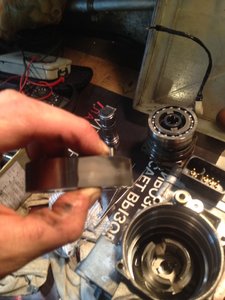

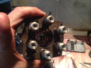

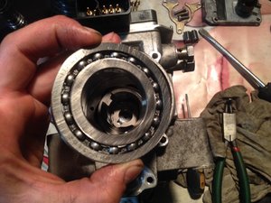

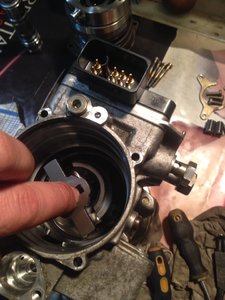

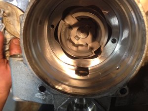

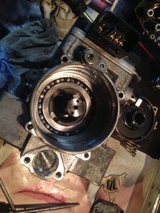

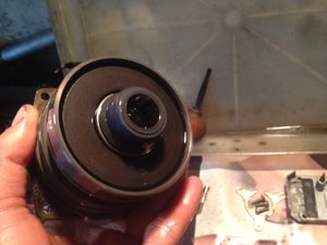

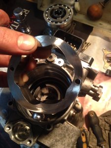

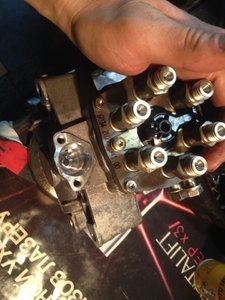

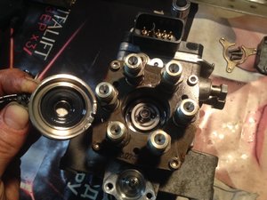

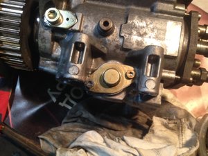

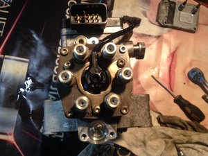

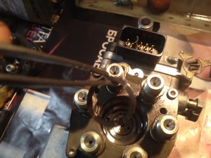

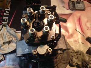

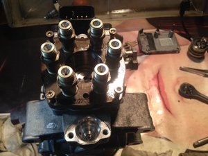

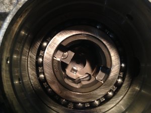

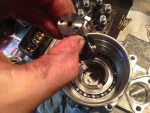

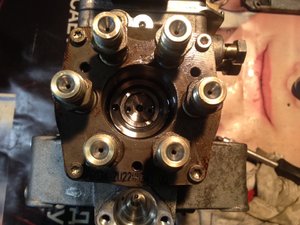

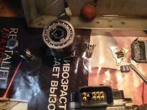

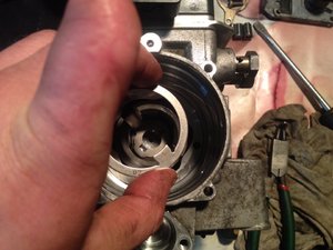

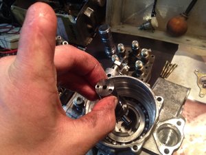

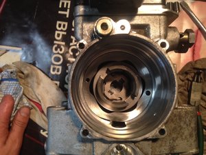

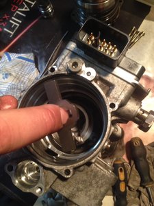

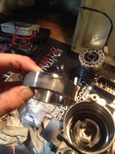

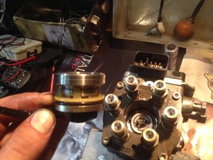

    Всем привет! У меня выскочила ошибка 00550... И исходя из вышеизложенного всеми в этой теме решил снять, разобрать и произвести дефектовку ТНВД. Вот что я там увидел..... Может кому то будет полезным...

    как то так...

    У БАУ и БДГ плунжеры покрыты чемто темным, скорее это какаято электрохимическая обработка, не тефлон.

    шкодрик, к чему столько одонообразных фото ? Что там кроме поршня не так ?

    Стальные болванки покрытые тефлоном. Как поршень опережения в тнвд.

    В целом все остальное в рабочем состоянии... Двигатель заводился и ехал, но была проблема с запуском на горячий мотор... и пинки при переключении КПП... А так же не мог выставить угол впрыска.
