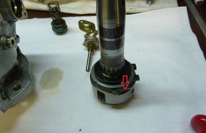

  12. Mayhem74
    Mayhem74 Живу я здесь
    30 апр 2014
    2.882
    A6 C5 AKE Q А ESP
    Ну да, вот она:
    LLITyPMaH нравится это.
  13. регион 102
    регион 102 Живу я здесь
    9 апр 2012
    2.861
    Башкортостан респ.
    Allroad а6с6 3.0тди
    я свой тнвд снимал зимой,разбирал полностью,до болтиков.я прежде чем снять шкив,выкрутил боковые пробки под шестигранник,на фото выше видно,возле стрелки отверстие,у меня оно совпадало с отверстием в корпусе,в этом положении фиксатор совпадает со шкивом.могу что то упустить.
  14. Mayhem74
    30 апр 2014
    2.882
    A6 C5 AKE Q А ESP
    Это отверстие напротив кулачковой, по моему в том месте нет отверстий в корпусе.
  15. регион 102
    9 апр 2012
    2.861
    Башкортостан респ.
    Allroad а6с6 3.0тди
    посмотри внимательно.
