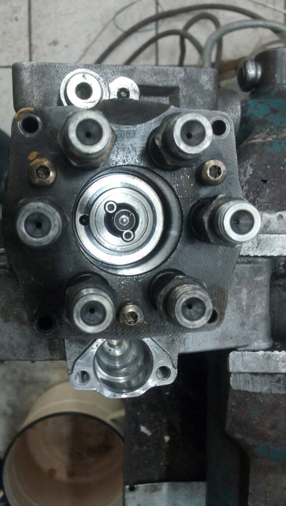

    Чет я не припомню за все время, чтобы 550-я была по причине мозгов.
    Я бы по порядку делал так:
    1) Подмена форсунки с датчиком.
    2) Разбор ТНВД проверка правильности сборки, внимательно.
    3) Замена клапана опережения.

    Распределительный вал срезом в низ правельно

    нижний болтик ставь ближе к 5-ти часам, примерно минут 15 шестого :))
    буквально недавно поставил на пол шестого, потом пришлось на зуб в рано сдвигать шкивы...

    Что ты сделал из того что тебе в первый раз советовали ?
    1) У тебя нет сигнала с форсунки, ТНВД скорей всего не приделах.
    2) По транзистору ВСЕГДА есть ошибки !

    Он в раннее загнал впрыск, настраивать необходимо.
    Без васи не обойтись:) :) :)
    Зови Васю:)
