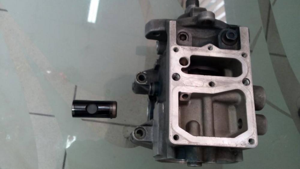

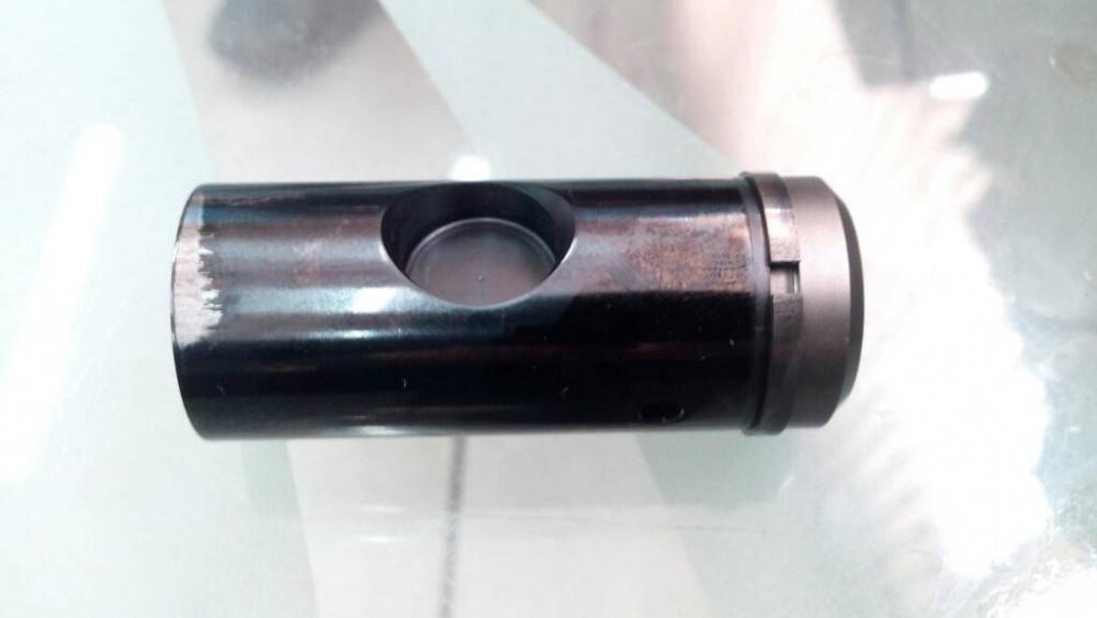

  10. Kotiara
    Kotiara Живу я здесь
    30 май 2013
    2.159
    Челябинская обл.
    A6/С5 2,5 AFB 97г.
    #1510 Kotiara, 24 фев 2016
    Моё последнее фото в этой теме открой. Если смотреть со стороны распред головки, то кольцо будет справа на поршне.
  11. dire
    dire Живу я здесь
    20 мар 2013
    1.110
    ДНР
    А6 2,5 AfB
    Похоже корпус настолько убит' что кольцо в рабочем диапазоне выбрало в гильзе проточку
  12. Nurkanat
    Nurkanat Живу я здесь
    30 дек 2013
    2.672
    A6 C5 2,5tdi AKN
    Посл фото у тея поршень с штоками, а предпосл фото разобр тнвд без клапана и без кулочковой, можешь ещё раз уточнить.
  13. Kotiara
    30 май 2013
    2.159
    Челябинская обл.
    A6/С5 2,5 AFB 97г.
    На фото так как собирается в последовательности поршень. Внутренний шток ты уже вытащил. Кольцо с противоположной стороны видно, сделано по типу поршневого. При установке в корпус, оно со стороны глухой части корпуса насоса. Если смотреть на прорезь под кулачковую - то справа.
  14. Nurkanat
    30 дек 2013
    2.672
    A6 C5 2,5tdi AKN
    Понял, но пока его не видно. Вот здесь зарыт ответ(((
  15. Kotiara
    30 май 2013
    2.159
    Челябинская обл.
    A6/С5 2,5 AFB 97г.
    Сделаю завтра фото с корпусом насоса и ближе поршень

  17. Kotiara
    30 май 2013
    2.159
    Челябинская обл.
    A6/С5 2,5 AFB 97г.
    Как то так
