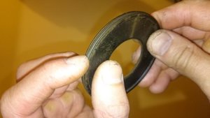

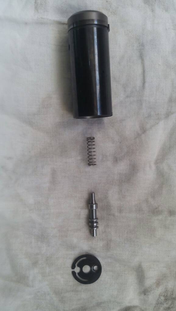

    20 мар 2013
    1.110
    ДНР
    А6 2,5 AfB
    Вот лопнувшая мембрана и распределитель в полости высокого давления, видимо в топливе была вода...

  20. Den AKE
    Den AKE Участник форума
    4 окт 2013
    234
    А6 С5 2.5 tdi ake
    Жесть, метал-мембрана лопнула?
