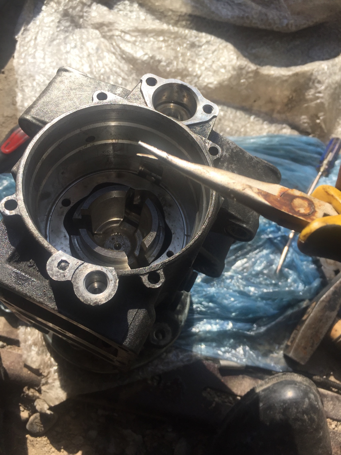

    я пока не трогаю 106j, а взял на опыты для начало 106C от акн, так вот не могу снять кулачковую шайбу и поршень, ну не выходят они, поршень вперед назад идет но по часовой нет, че делать даже не знаю??

    Так ты когдапоршень двигается тихонько кулачковую ч,з окно под датчик оборотов подавай вперед г

    И так пробывал,

    Там в поршне отверстие есть и углубление. Попробуй пинцетом провернуть со сдвигом кулачковой.

    Даже им пробывал не идёт [​IMG]
