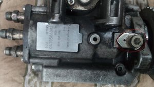

    Лежал у меня с давних времен ТНВД от АФБ, ремонтый в Бош-сервисе за бешенные бабки лет 7 назад,
    отъездивший всего полтора года после этого. И вот нашелся ему новый хозяин.
    Сегодня стаивил его к нему на машину. Но оказался пипец, выяснил это уже в самом конце, когда движек отказывался заводится в течении 1 часа, после всех прокачек.
    Долго рассказывать предисторию......, но выяснилось что на ТНВД откручен центральный шкиф-звезда.
    Вот теперь завтра пойду ловить положение шкива.
    Какие советы есть, у кого, на сей счет ??
    Ну кроме положения болтиков иглы сзади на 11 часов и пол 6-го ?
  15. Kotiara
    Kotiara Живу я здесь
    30 май 2013
    2.159
    Челябинская обл.
    A6/С5 2,5 AFB 97г.
    наверно больше никак. говорили про проточку на валу, но я на своих 2-х насосас ничего подобного не нашел, ровные валы. не совсем на 6, я бы сказал на 5-30
  16. quattrosens
    quattrosens Старожил
    21 сен 2010
    17.156
    Франция
    Просто, от проточке на шкиве на валу остаётся след, я так настраивал...:thumbup:
  17. UTUG

  18. Mayhem74
    Mayhem74 Живу я здесь
    30 апр 2014
    2.882
    A6 C5 AKE Q А ESP
    Если есть лыска, то по ней точнее получится.

  20. Kotiara
    30 май 2013
    2.159
    Челябинская обл.
    A6/С5 2,5 AFB 97г.
    вот под этим болтом на валу должна быть лыска, я и Mayhem74 про нее и говорим
