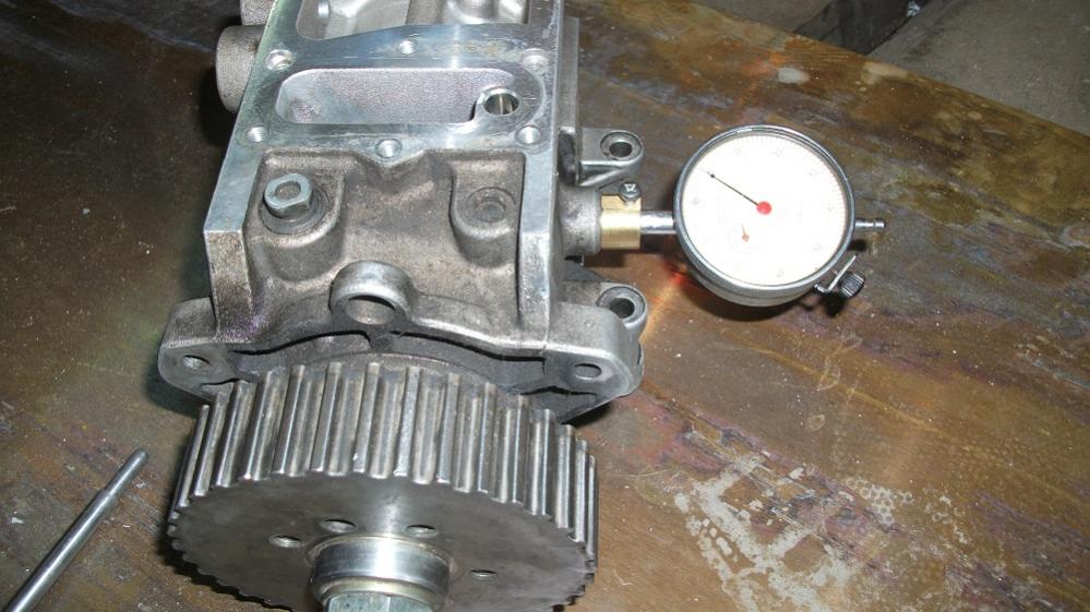

    Кто устанавливал вал ТНВД? Сколько на наших насосах обычно отклонение индикатора должно быть?
    У меня порядка 0,15 получается - что-то подозрительно мало.

    хмм, чтоже ты там сбоку с индикатором ставишь ? :shock:

    #127 Mayhem74, 19 май 2015
    Например у бумеров не снять цепь без откручивания центральной гайки и момент врпыска у них настраивается путем смещения шкива на валу, по этому для них установка вала по индикатору - это рядовая операция.

    Я вот тоже голову ломаю не пойму никак чего там с боку индикатором мерить :shock: ?

    A6 C5 AKE Q А ESP
    Я ведь в предыдущем посте написал. Или есть какие-то иные способы установки вала после снятия шкива?

    Он впрыск относительно 3-го цилиндра выставляет
    Картинка из какого букваря????

    Вы чего, люди? Какой впрыск относительно 3-го цилиндра?!... Для этого разве нужен индикатор?

    момент врпыска у них настраивается путем смещения шкива на валу, по этому для них установка вала по индикатору - это рядовая операция.[/QUOTE]
    А это что???? Сегмент как раз и нужен для этого, кто-то метки хим маркером ставит,
    Только стоит уточнить , по отношению к какому цилиндру, у нас по отношению к 3-му, на ve положение шпонки указывает на какой цилиндр приходится впрыск, как то так
    Что за книжка????

    Не ребят, верно, встречал на просторах... подобное (сейчас вот пытался отыскать - не нашел). Но уж не надо ко всем VP-44 это относить. Точно не помню, тогда речь шла про Ивеко или еще какой грузовик. Там действительно на валу некая шайба и на ней лыска, вот по ней и ставят и положение шкива относительно вала и начальную установку впрыска. Необходимые показания индикатора указаваются на корпусе насоса. Вроде как то так.

    Ну сторон вворачиваем, чел шкив открутить:) :) :)

    А чем наш VP-44 отличается от всех остальных?
    Нет там никакой шайбы, там прям на валу лыска.

    Может там на валу и есть какая нибудь лыска,но на наших тнвд никаких лысок нет и индикатором в том месте где ты его вставляешь ничего не увидишь. В каком-то видео по ремонту ВП-44 видел как вместо распределительной головки вставляется спец приспособа с индикатором для выставления момента впрыска,но никак не с боку.

    Ты сам пишешь, что наш насос ни чем не отличается,
    И при чем бумер???

    С чего ты это взял? Разбирал? Смотрел? Наверно мне попался бракованный - с лыской.

    Ну а чем наш ....16 от ...33 отличается, можнои другие примеры привести. Чем отличается наш от тнвд от Патрола или Опеля. :shock:
    Ну, мне попалась вариация с шайбой. Да и отмечал я, что не больно хорошо мелочи помню.
