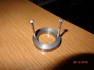

    Вопрос. Припоминаю что ктото говорил про обязательную ЦЕНТРОВКУ ИГЛЫ. Как это сделать ? И надо ли ?
    Чес говоря просто насторожило. Т.к. игла там не болтается, и не понятно как можно ее криво поставить. А закрепляются только удерживающие шайбы.
    Собрал все ровненько, аккуратненько по серединке, затянул, игла двигается....

    Центруются именно шайбы а не игла. Тупо на глаз достаточно, затягиваешь немного болты и прокручиваешь распределитель. Если будет яйцом значит зацепит клапан при установке. Короче вставить дозатор и покрутить, все будет ясно.

    А6 2,5 AfB
    Шайбы затирают втулку катушки.
    Слегка подтяни шайбы, и вставь клапан можно без уплотняющего кольца, прокрути вал пару раз клапан акуратно извлеки и затягивай шайбы

    Валер, центровать обязательно. Мы с Серегой пытались уже на глаз - просто еще раз переберешь, будешь стружку выковыривать. Это в лучшем случае. Я, например, попал на транзистор. Чертеж центровки давал где-то уже, сейчас пока не нашел. Натир идет и шайбой иглы о корпус эл.магнита и наболдажником. Если наболдажник будет тереть - можешь и не завести.

    Да, Валер, надо!
    Вот размеры и фото оправки для центровки удерживающих шайб.
    40,5(-0,02) * 26,78(+0,02) мм. Толщина 8 мм. Винты М3 длиной 35-40 мм. За них удобно вытаскивать оправку. Материал - сталь ХЗК:D
