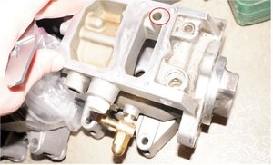

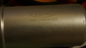

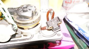

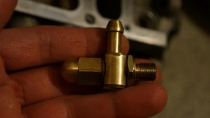

    Продолжим,
    Первое фото: забор из полости корпуса насоса, какое давление если совмещен с забором из бака???? С боку предполагаемый штуцер с банжо от доп.насоса.
    Второе примерно высота "купола" крышки над заборником 2 мм. Как в корпусе будет поддерживаться давление как в распределителе???
    Третье: сам насос, механическая часть выполнена по принципу шиберного, отличие в том что установлены не лопасти, и ролики, на насосах СОАТЕ 51.1149, вроде номер верный, не убиваемая вещь, если не сыпать алмазную пыль. Стоят ролики, трение скольжения и трение качения несоразмеримо различаются.
    Выполнено по принципу нашей "высокой" части - Ролик без башмака.
    На просторах нашел книгу "Совкового периода" с выкопировкой электронасосиком по такой же конструкции.
    Нашел причину которая вызывала своего рода завоздушивания: забитая сетка на входе насоса, заставляет такой насос работать как вакуумный, подтвердилось тем, что авиаторы для закачки большего колличества топлива по массе вакуумируют его перед закачкой, что дает возможность дополнительно закачать топлива примерно на 15 % больше, из-за растворенного ВОЗДУХА. Сам ГСМщик но наземные типы техники.
    Последняя: обратный клапан со штуцером от доп насоса.
    И еще раз какое давление исходя из приведенных фото?????
    Кто нить замерял????

  13. sl1220
    sl1220 Старожил
    15 сен 2011
    8.254
    A6/C5 2.5 AKE 01г.
    dire (извени по имени не знаю, профиль не заполнен), честно сказать, я не очень понял все, что ты хотел сказать. Попробую прокомментировать, то что понял.
    Значит смотри. Ты поставил обратный клапан (от эл. насоса Волги) вместо пробки боковой, хорошо. Теперь твой вопрос про давление в корпусе тнвд. Еще раз повторю, везде в полости насоса (до шиберного) будет давление такое же , как на штуцере подачи. Если на подачу мы ставим доп.эл.насос (в нашем случае даже не очень важно какое он способен дать давление), то давление на подаче и в корпусе будет то, на которое рассчитан поставленный нами обратный клапан в боковой пробке. Все лишнее будет через этот клапан сбрасываться в обратку. (вот тут, как мне кажется, для нашей цели проходного сечения этого клапана недостаточно. Все таки для пропускания большого (требуемого нам) кол-ва топлива нужно будет высокое давление (давление выше, чем нам можно создать в корпусе тнвд). Но это решается.) По моему здесь уж все понятно.
    Не понял. При чем тут высота "купола" крышки над заборником. И за каким .... на нужно давление в корпусе, как в распределителе. Давно определили, что давление не должно быть выше 2 атм. Иначе плохой запуск. Я вообще считаю, что давление в корпусе должно быть не больше, чем в каналах обратки, а это давление обеспечивает штатный клапан (по моим данным 0,9 атм).
    Для борьбы с воздухом давление высокое не нужно. Воздух скапливается в высоких частях системы, надо только создать течение сплошного потока соляры и вместе с солярой уйдет воздух. Ну, а течение не обязательно создавать 3/5/или 10 атм. Тут важнее кол-во соляры за единицу времени (поток). И вот, чтобы можно было создать хороший поток и при этом не высокое давление, нужно достойное сечение (это выше затрагивал).
    В качестве доп.насоса, думаю, можно много чего подобрать. Эл.насосы эти бывают разного исполнения. Любой насос будет работать как вакуумный, если ему перекрыть подачу. А вот воздух он будет засасывать, если есть неплотности в корпусе(качаство насоса) или в подводном шлангопроводе. Все как с нашим тнвд. Поэтому, в свое время, Дима и говорил о фильтре. У меня такого нет, пока сетка в баке справляется.
    Насчет вакуумирования топлива: в любой жидкости присутствуют пузырьки газа (воздух, пары), ни куда от этого не денешься. Возможное кол-во газа в жидкости определяется свойствами самой жидкости и условиями (скажем так) хранения. Когда мы едем и соляра плещется в баке, неизбежно в ней будут пузырьки воздуха. Думаю решить эту проблему нам не удастся.
    Я не замерял давление в корпусе в такой конфигурации (с обратным клапаном от доп.насоса вместо пробки). В этом Ты у нас первопроходец. А вот вообще давление на подаче и в корпусе я замерял. Оно одинаковое (практически), что в фильтре, что в шлангах, что в корпусе, везде после регулятора. У меня около 1 атм.

    Если доп.насос качает воздух, значит есть подсос. В баке смотрел кишки? Штуцер из бак? Опрессовка не одно и тоже, что разряжение. Над этим подумай.
    Ты правильно написал, если сетка есть на входе насоса и забита, то будет сосать, качество сборки насоса. Там же фланцы обжаты трубой корпуса, вот этот обжим и может пропускать. На моем доп.насосе, если пережать вапуск, явно сыреет в районе обжима или вывода эл.контактов.
