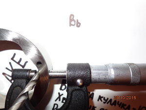

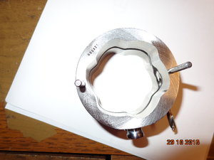

    Валер, шайбу мне дал Александр(Князь Тишины) с его L-насоса. Тебе же он знаком?
    Про сравнение даже не буду спорить. Видно так сравнивали, что не заметили разницы. Шайба 6061 у меня сейчас стоит в насосе, доставть ее у меня нет ни малейшего желания. А вот 6032 пойду замерю и выложу фотки.
    Теперь о производительности. Да все правильно. У AFB будет 269,38 мм.куб., а у гибрида АКЕ с шайбой от В.. или 6061 - 339,3. Только толку от этой производительности при частичной нагрузке, ни какой. Что и подтвердил мой опыт. Думаю, что под этот "бутерброд" нужны распылы с большей пропускной способностью.Ты приводишь в расчетах 3,5 и 4мм высота. Высота, чего?

    А тебе Raider218, похоже подсунули чужую шайбу, 3.5 мм ход у шайбы трехплунжерного АКЕ

    А я и не говорю, что на АКЕ (до 2002 года) 4 мм. Я говорю, что на ВAU,BDH,BDG и прочих 4 мм. Так вот этот ход и обеспечивает кулачковая. или не так? И еще, Валер. Если бы Саня мне прислал шайбу не от L-насоса, то зачем бы я стачивал башмаки роликов при установке ее в свой насос? На не сточенных башмаках насос просто не проварачивается. Ни 2-х плунжерный, ни 3-х.

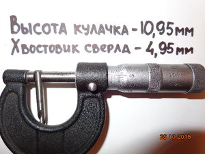

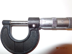

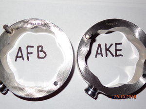

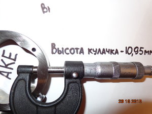

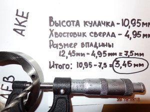

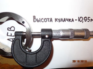

    Валера, тебя кто-то ввел в заблуждение. Вот посмотри. Повторюсь, что шайба от L-ки сейчас стоит в насосе AFB с мозгом АКЕ и на всем этом я сейчас катаюсь.
    Второе и третье фото - это номера шайб. Последнее фото - шайбы друг на друге.
