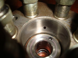

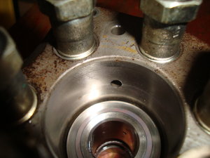

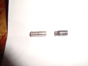

    а можешь рассказать по поводу жиклеров в распределителе? где они там и как вытаскивал

    Конечно могу! Вытаскивал простым выбиванием. Беленький жиклер 3-х мм сталистой проволокой, черный 4-х мм. Выбиваются оба из колодца для клапана. Белый вышел хорошо, черный по-сложнее. На снимке видно,что черный подмят, о чем я писал в своем манускрипте. На 1-м фото стоит белый жиклер, на 2-м черный, на третьем сами.

    спасибо! незнал что они там есть, попробую
