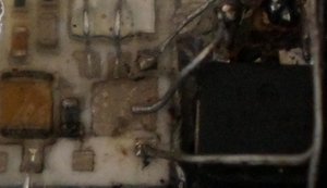

    Вот что было с транзюком,
    что стало с другими элементами

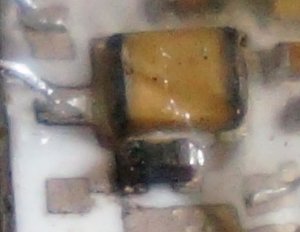

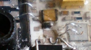

    Теперь два элемента один из которых выгорел, второй не успел, что это за элементы???
    Прозвонкой выяснил, что элемент подключен к 7 выводу разъема,
    Напомните распиновку разъема, если не сложно
    ниже схема с моего насоса.
    Получается для безопасной работы необходим элемент с током не более 30-35 А, по напряжению не более 55 В.
    Большой ток выжигает элементы. Стоял IRL 3103ns, U=30 В, ток при 100С, 42 А, много,

    По транзистору не понятно, нога отвалилась? А мелкие на конденсаторы похожи, не понятно, с чего им гореть.

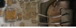

    Нет ногу когда смотрел сам оторвал, тоже думал что с транзистором проблема, но как оказалось вот с мелочью...

    Теперь хрен припаяешь, она алюминиевая, подбор флюса ни к чему не приведет. Только контактная сварка (ИМХО) или прочно залить токопроводным клеем. А выгоревшие корндер и резистор (или диод) не знаю, что там стоит, можно, имея схему, заменить. Только хорошим паяльником, с жалом для SMD. Ещё: из ЛИЧНОГО опыта: не пытайся припаять ногу транзистора. Только раскурочишь плату. Лучше не торопясь найди токопроводный клей. ХОРОШИЙ. ДОРОГОЙ. Дешёвыми всё испоганишь. (мой личный опыт). Успехов!

    Последняя фотка это с irl3103s, перепаивали в сентябре. Вместо алюминки припаяны ноги от проводников для авиации. припаять проблем нет, есть проблема с элементами которые обуглились. И как их определить, перерыл весь инет. Нет параметров ....

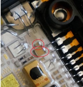

    Ну вот и хотелось бы узнать, что это,
    по месту возможно у теле мастеров или электронщиков этот вопрос решить??? Чтоб не выпаивать из живых:) :) :)
    Эта инфа на крайний случай полезна всем. Если мне отсылать, то я к электронщику попаду ну в лучшем случае на выходные.
    Работает человек на атомной станции, шарит, а так тут бы подобрали номиналы и он впаял. Провели опыты. Там кроме всего ещё и чуть выше элемент, если присмотреться также подгорел. Вот маленький как слабое звено и гакнул....
    Замерил, вроде как получается сопротивления, на 3,12-3,15 кОм, только один мощный, второй послабее
