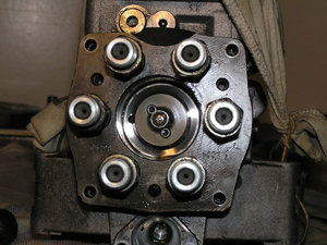

  16. Мазаи
    Мазаи Старожил
    13 окт 2013
    5.462
    A8/D2 2,5 TDI AFB
    Может такое поможет?

    217
    Allroad AKE 03 авт
    Да с этим разобрался слава Богу. Теперь бы по поршню решить, будет правильно работать или нет. По всей вероятности 106А отличается от 106Е отсутствием предвпрыска. В связи с введением этой функции последующие модернизации насоса могли вместо ранее устанавливавшихся поршней 002 разработали новый поршень 011, который ставится во все остальные насосы. Возможно - цель более быстрая реакции на сигналы блока управления вот и убрали один из клапанов с головки поршня. Но это все догадки. Интересует результат.
