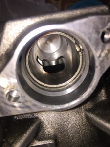

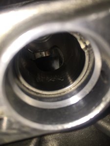

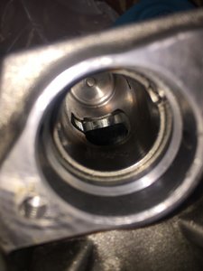

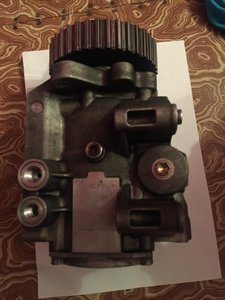

    разбираю Д насос, был проблемный по опережению впрыска, сразу стало понятно поршень. Задиры просматривались уже изнутри.
    Осталось только извлечь сам поршень, тут и началось... короче ни в какую.
    Читал здесь кто то саморез вкручивал, но думаю в моем случае не поможет. Рассматриваю вариант - высверлить отверстие с противоположной стороны, выколотить, а туда заглушку какую нибудь влепить. Что посоветуете?

    С заглушкой не советую, там до 24бар даление, лучше заварить...
    Имхо, высверли отверстие в поршне, нарежь резьбу вкрути винт и обратным молотком выбивай

    в процессе выколачивания выпало что то, скорее всего штифт с пружиной который по центру поршня, пробовал метчиком резьбу нарезать, искры сыпятся, в конце концов кусок метчика остался в поршне и металл там по видимому тоже еще тот очень прочный и хрупкий. Насчет заварить - идея

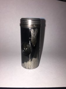

    #770 Sh.Vasek, 10 сен 2015

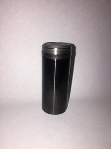

    Вот состояние заклинившего поршня поршня и цилиндра по которому ходит поршень :shock:

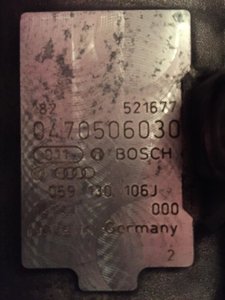

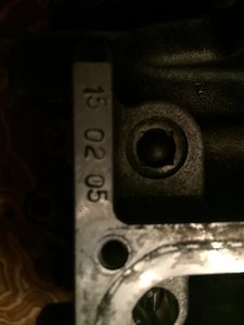

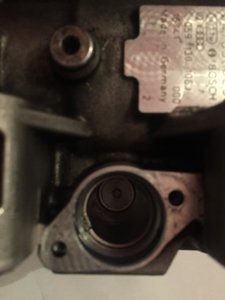

    ТНВД если верить маркировке на корпусе 2005 года,
    маркировка 059 130 106J

    А есть ли смысл менять поршень опережения не меняя корпус? На корпусе тоже износ же присутствует. Не?
  12. Alexandr55
    Alexandr55 Новичок
    17 июн 2013
    65
    A64BC5 2.5AYM 2002
    В этом и засада - корпус под замену однозначно! Тогда будет ходить долго машинка!

    В корпусе как такого износа нет, а есть только наклёп от поршня, вот его нкжно аккуратно убрать, а там уже смотреть как новый поршень себя вести будет, старый закусывает этим наклепом

    Кароче, у боша цифирки в овале есть не только на ТНВД, так что сорее всего они действительно имеют больше отношение к заводу изготовителю, чем к внутрянке.
