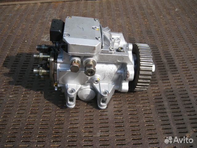

    Я такого не видал еще. Не как на всех насосах которые через меня прошли. Там вот так

    Да нет. Корпус у тебя такой. На моей первой фотке VP-44, но не с Audi. На других с Audi. А на счет цифр - возможно уже делали тнвд, может корпус меняли, а может родные мозги поставили на другой тнвд. А какой номер (полностью) на тнвд.
