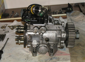

    Как поставить распределитель на место? Остается 5-6мм и он дальше не идет. Это резиновые кольца такую плотность дают?
    Может надо винтами потихоньку притягивать?
  20. Мазаи
    Мазаи Старожил
    13 окт 2013
    5.462
    A8/D2 2,5 TDI AFB
    Вот фото перед разборкой. Там же еще провод должен поместиться.
