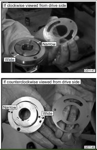

    не думаю что запчасть №9 - регулировочная, скорей всего регулировка по толщине лежит на запчасти №17 !
  7. UTUG
    UTUG Властелин 8-ми колец
    7 ноя 2005
    22.134
    Allroad AKE МКПП
    в конце 27-ой страницы есть фото этого торцевого кольца
    видны отчетливые следы износа
    дублирую фото
    [CUT][​IMG][/CUT]
    Спасибо д.Вове, за наводку ! :thumbup:
  8. quattrosens
    quattrosens Старожил
    21 сен 2010
    17.156
    Франция
    Может его достаточно перевенуть другой стороной ?:confused:
    З.Ы. При том что всё это хозяйсво плавает в сорярке встаёт вопрос почему-же износ, видать идёт перегрев
  9. UTUG
    7 ноя 2005
    22.134
    Allroad AKE МКПП
    нет, там есть фото с другой стороны, оно не симметричное
    цена этого кольца почти в 10 раз меньше чем у шиберного, поэтому имеет смысл его менять вместе с шиберным комплектом

    Я на том фото, как и на своей крышке, вижу седы работы, но не вижу следов износа.
  11. lars32
    lars32 Живу я здесь
    9 май 2010
    4.280
    7местная маршрутка
    это фото вырвано из контекста -сделано с яркой вспышкой,без неё оно выглядит по другому http://www.audi-club.ru/forum/showpost.php?p=10332079&postcount=540
    износа я тоже не увидел

    #652 jonatan, 21 авг 2015
    а то что на глазу-это не износ???? это по реакции от струи топлива подаваемого в насос под давлением от 4 до 24 ати не износ????если пропадет солярка эта щека может сварится с ротором насоса-что происходило не раз!!!!! пожалуйста от дяди Вовы!!!!! там еще несколько вопросов можно поднять но вам это не интересно и не выгодно

    Сообщение от Mayhem74 Посмотреть сообщение
    Вопрос по существу, понимаю есть доступ к ЧПУ????
    Переходников кучу делаешь,
    А если ли возможность обработать (отфрезеровать) внутреннюю плоскость корпуса тнвд к которой шиберный прпжат, с выборкой порядка 1 мм???
    И второе: изготовить пластину по конфигурации и с отверстиями повторяющую оторцованую плоскость???
    Т.е шиберный установить м.у пластинами, ну и пластину 9, вроде как шлифануть на 0,5 мм??

    ты видимо про какое то не то кольцо.регулировочное кольцо стоит в другом месте и есть в запчастях по длинному списку а опорное кольцо насоса одно и устанавливается в одном положении и толщина определяющеего размера не имеет, только гладкую поверхность покрытую износостойким покрытием

    это не насос ВП и тем более шлифовать на 0.5 мм и износ корпуса не более 0.1-0.2 мм и не фрезеровать внутреннюю поверхность .видимо ты далек от технологии металлов.
