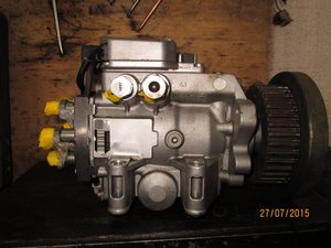

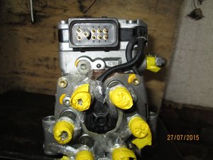

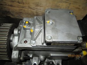

    сегодня привезли тнвд,заказывал с ебэя,вот думаю вскрывать делать ревизию или попробовать установить.​

    установи конечно, а то мож он вообще не рабочий
    если вскроешь - все гарантии пропадут

    Что то не по феншую штуцера закрыты...в ремкомплекте, если менялся пробочки спешл....а так отмыт чисто:)....ставь, тесть внутрикорпусное, углы,там видно будет....у кого брал если не топ сикрет?

    да там и так уже гарантия слетела.у меня товарищ в германии живет,он сам купил и мне отправил.гарантия была две недели.

    это товарищ желтой изолентой обвернул.он не ремонтный,снят с рабочей машины.

    Ставь, с разбором успеешь

    уговорил:)установлю потом отпишусь.
