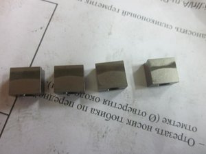

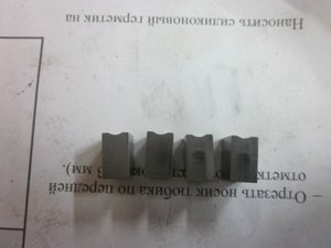

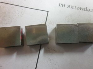

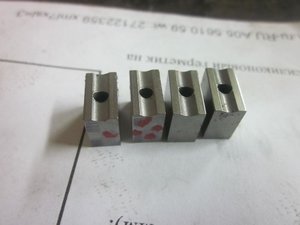

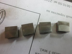

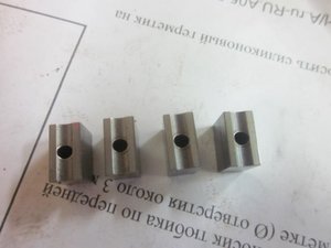

    сфоткал свои бу с ломанного насоса Высота 10.1 мм ширина по пазу 6мм,правда замеры обычным штангелем -не электронным ,вобщем не до сотых ....по фото видно следы потёртостей(зеркало) на боковых поверхностях лопаток

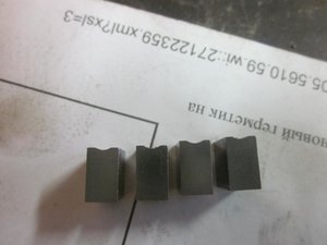

    эти со второго насоса ,с теми же размерами и потёртостями...
    замерял элипс 57,2 (возможно + сотые) в пике

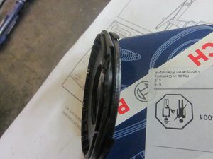

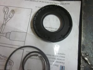

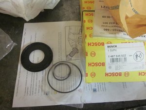

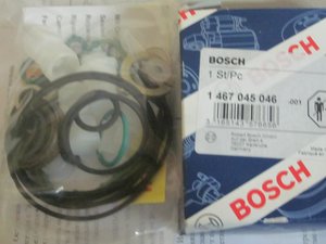

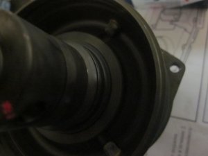

    пришли ремкомплекты резинок и мембраны:

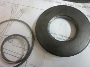

    мембрана более детально :
    металопластиковая ,пластик во внутрь распределителя
    а это предшественница ,правда край пластика и резиновое кольцо пришлось обламать и срезать ,т.к.вылезшая резинка расклинила мембрану в корпусе не выколачивалась,срезал -с пары ударов об деревяшку с подложеным виброматом выскочила

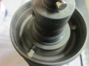

    в распредголовке тоже сетки
    пысы:теперь думаю чем заправить мембрану обратно,что бы не раздавить мембрану и кольцо не порвать:shock::D
