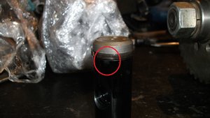

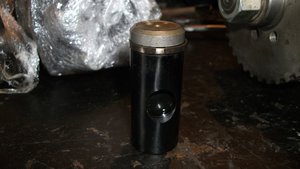

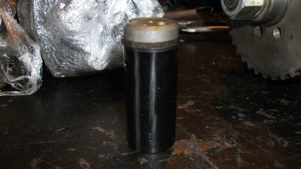

    Как и обещал - почти идеальный поршень:
    на залысенке две царапинки, которые не чувствуются ногтем.

    Отверточкой конечно давить нужно без сумашествия, там рукой спокойно чувствуешь поддается он или нет.
    Действительно, надо же какой целеханький, аж странно ! :shock:

    A6 C5 AKE Q А ESP
    Сам в недоумении. ТНВД снят с АФБ мотора, пробег глубоко за 200к. Гильза в корпусе то же без следов износа, похоже поршень не ремонтный. Исследовать топливную систему донора не представляется возможным - машина уже несколько лет как продана. Разберу шиберный, может там какие ответы найдутся.
