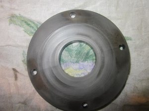

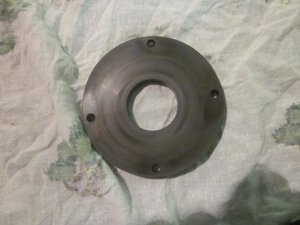

  20. lars32
    lars32 Живу я здесь
    9 май 2010
    4.280
    7местная маршрутка

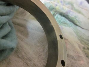

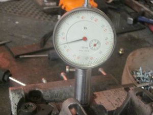

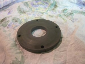

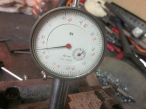

    продолжу :
    по микрометру получилось 0.16 на обоих корпусах

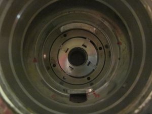

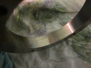

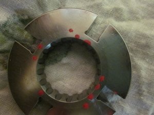

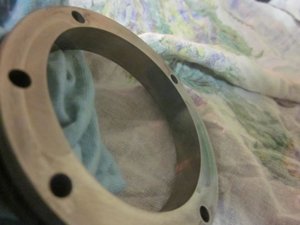

    полез к великому и ужасному:
    крышка шиберного из ломаного корпуса,в таком ракурсе вроде и не чего
    а вот чуть ближе и со вспышкой видны следы потёртости

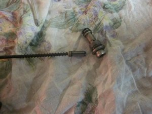

    ну вот и он сам ....:)кто полезет фоткайте или запоминайте положение обоймы...ЗЫ:есть пример не правильной установки у одного товарища -не заводится...об его истории могу потом

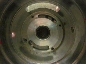

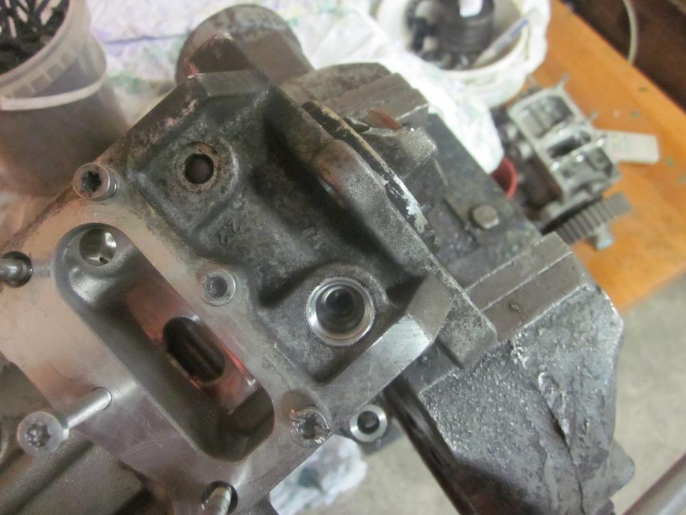

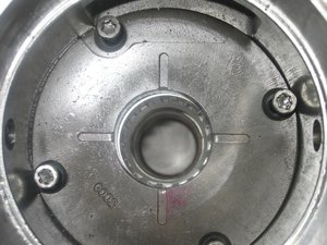

    собственно обоймы и плоскость в корпусе ТНВД
    сетчатые фильтры в обоих корпусах без стружки....есть ещё один корпус с охеренными раковинами на корпусе в зоне кулачковой и стружкой в нижней сетке,но фото или забыл сделать или стёр:shock:
