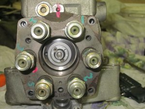

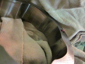

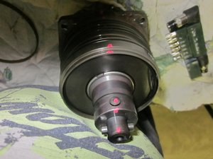

    добрался до компа:
    собственно вот пациент ,поэтапный разбор думаю смысла описывать нет (ни чем не отличается от разбора опелёвского - инфы куча,да )

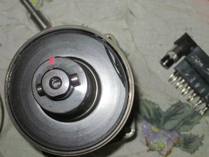

    распределительная головка с порваной мембраной и вылезшим кольцом(думаю изначальная причина сдохшего насоса ,потом был забытый стопор при проверке меток => выломанный корпус,был за брошен под лавку:))

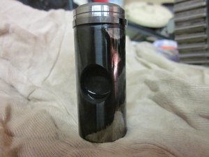

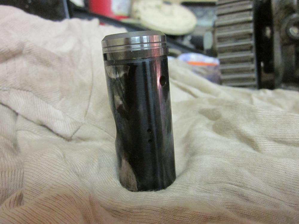

    цилиндр поршня с потертостями,думаю не критичными
    сам поршень со стандартным для многих износом(но ошибок не было по впрыску ),думаю уже на грани фола ,следующий как причина отказа был бы....
    убегаю на работу ,остальное позже ,ночью довыложу

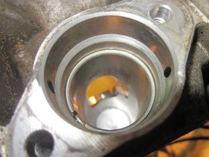

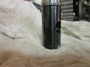

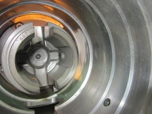

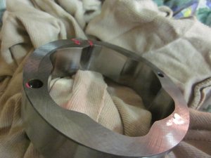

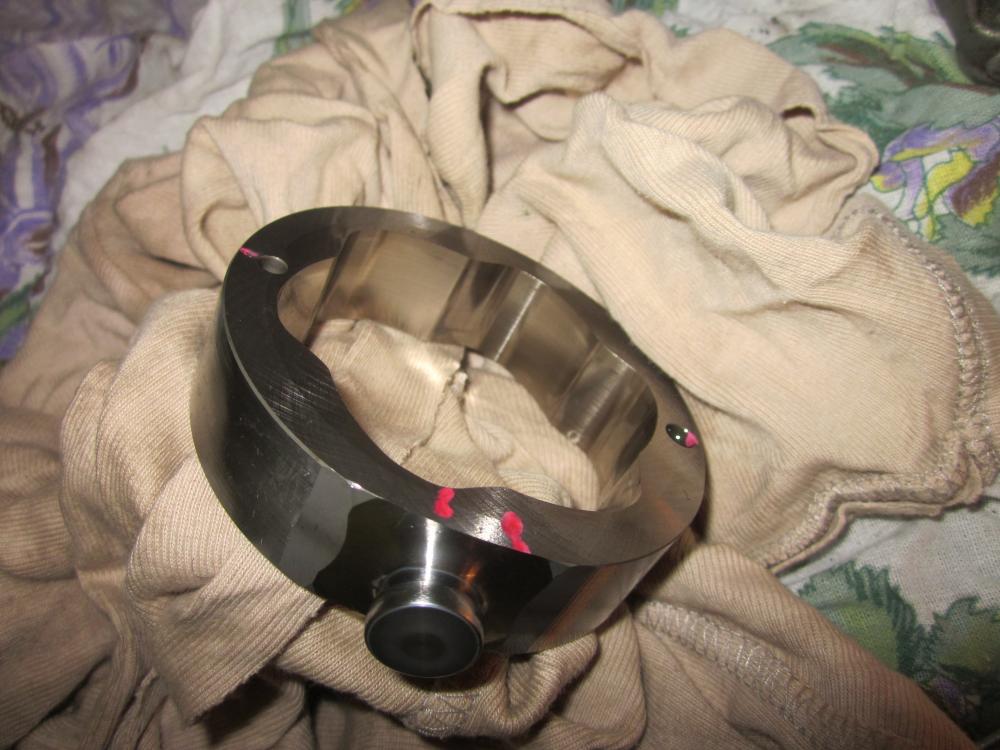

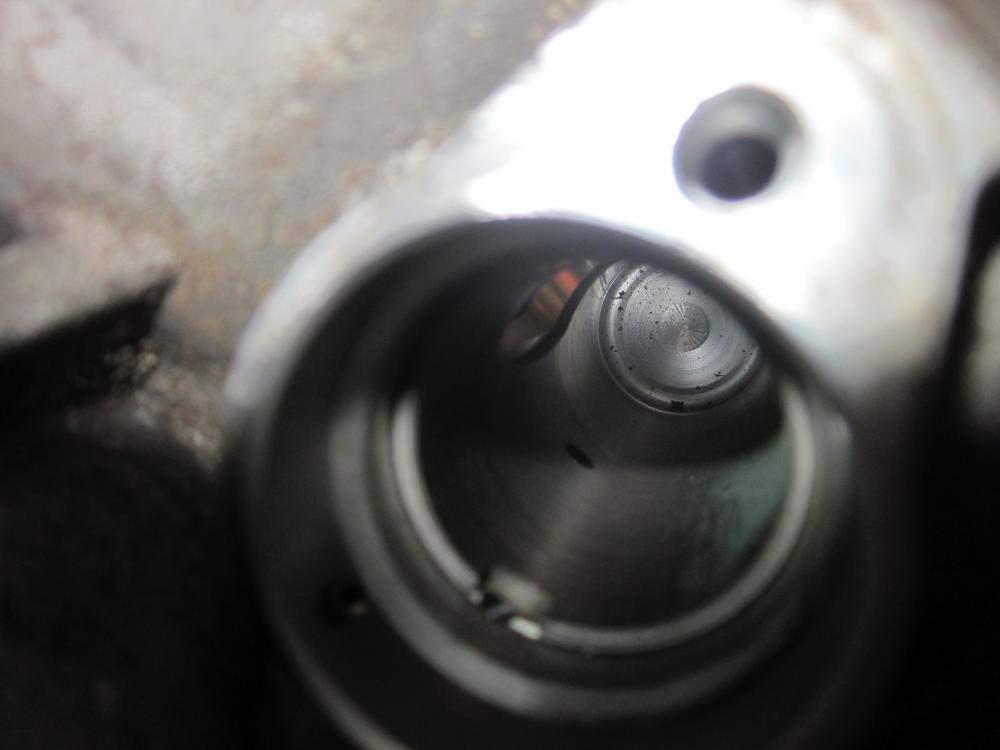

    потертость в зоне работы кулачковой,без раковин и ощутимого износа корпуса в который перекидывать собрался....вопрос к знатокам :- не кретично?
    насос со сломаным корпусом- здесь раковинки присутствуют

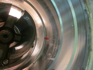

    кулачковая ,на мой взгляд вроде ничего .....или же всётаки изношена?

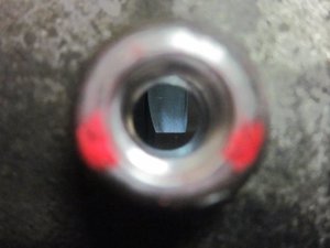

    фото "лыски" ,на обоих насосах М в положении стопора ,не по середине,а ниже середины,думаю из-за разницы в кулачковой...всё таки выточу переходник и замерю микрометром-для опытов

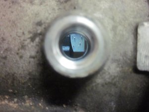

    так же хочу ломаный корпус покурочить добравшись до жиклёра -фото прикручу
    Немного не понимаю. Поясни пожалуйста как она порвана? И как должно кольцо находиться, Что значит "вылезшим кольцом" ?
