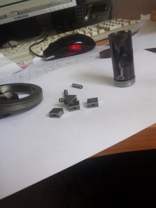

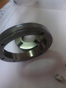

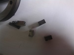

    Не знаю че за покрытие , но как стерлось жди задиров , дальше стружка в дозатор ! Я так думаю .
  2. komlik
    komlik ВЛАСТЕЛИН КОЛЕЦ
    1 окт 2012
    758
    А6/С5 2.5TDI AKN01
    Вот. Видно не очень, с телефона сфоткал, но износ на лопатках, по сравнению с новым значительный

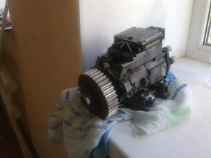

    На первом фото пациент готов к установке, на работе просто еще..:)

    При разборке насоса до поршня, шиберный в любом случае не мешает проверить.

    Спасибо ! Хоть и фотки не качественные, но износ на лопатках виден серъезный. :thumbup:
    С таким шиберным запуск движка не был мгновенным, 2 секунды крутил стартером ?

    Снимаем шкив, предварительно нужно накернить две точки на шестерне и на валу. после снятия шкива вал выходит свободно (там шайба еще между валом и крышкой шиберного). Затем откручиваем крышку, торксы 4 шт и снимаем её. Там и находится шиберный. Аккуратно вытаскиваем лопатки, затем вытаскиваем корпус(аналогично кулачковой шайбе)

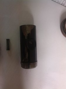

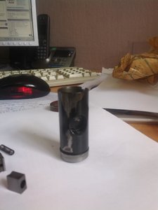

    так вот про износ гильзы человек сказал что восстановить как бы не вариант при стоимости НОВОГО корпуса 9 тысяч рублей!-это когда я 2 года назад ремонтировал!
    человек проверил износ гильзы и он был как раз в местах износа поршня! были и риски-задиры, которые шлифанули и вроде как все должно было быть идеально, идеально было чуть меньше года и тысяч 10-15 пробега, к 20 уже точно понятно что проблема вернулась!
    я когда шлифовал и ремонтировал думал что я тоже умнее всех и все подобное, а по факту уже позже нашел инструкцию по ремонту в которой четко сказано если поршень автомата-ругулятора изношен и имеет значительные повреждения то корпус однозначно под замену!

    это как раз и тупит этот поршень!
    на холодную он работает, а на горячую начинает клинить, пропадает тяга, жесткий звук работы двигателя и 3-5 секунд кручения стартером чтобы завести прогретое авто!
