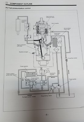

    Судя по схеме 5 , а там хз как они исполнены. Пока только теория, в отпуске начнётся практика.

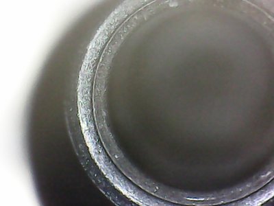

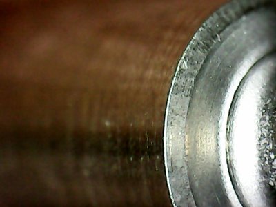

    Доброго дня ! Кто нибудь пробовал притирать доз иглу ? ИГЛА.jpg Snapshot000004.jpg

    Давно-о-о-о, у меня возникал данный вопрос... Как только впервые увидел раковины на запорной поверхности и игле нашего распределителя. ( В ветке диз.двигателей даже фото выкладывал)
    По своему исполнению узел - это распылитель дизельной форсунки. Для распылителей существуют технологии восстановления, в определенном объеме. Есть станки ( или можно изготовить), притиры (тоже можно изготовить). Но, есть одно но... Рентабельность!!!
    Что-бы изготовить, хотя бы оснастку для реставрации иглы дозатора, думаю, понадобится не один десяток тысяч рублей. И плюсом высокоточный станок.
    Результатом такого восстановления станет не предсказуемый результат, потому-что его проверить, как на двигателе, нет возможности и высокая стоимость, которую большинство владельцев данных ТНВД, просто не поймут. Да, и не потянут...
    И машин с такими насосами, становится все меньше и меньше...
    Вот такая реальность.
    Но, если не ограничен в финансах, можно пробовать.

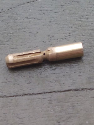

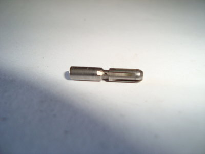

    Про корпуса, могу сказать на моем опыте, что это 106А,B,D конец 90-х начало 2000-х годов. У меня есть корпус 106ВХ 2008 года, который тоже с металлическим жиклером. Но, в данном случае, это восстановленный в Чехии насос. На что указывает буква "Х" в конце номера.
    По поводу выбранной конструкции жиклера. Он является не просто жиклером с калибровочным отверстием, но и щелевым фильтром с тонкостью отсева менее 0,005мм. Т.е. 5 микрон. Поясок, который мы видим на конце жиклера, по диаметру равен тому месту, где начинается канавка с отверстием. А минимальный диаметр возле пояска , где расположен щелевой фильтр -0,045мм от диаметра "щелевого". Расположение пазов этого фильтра, позволяют беспрепятственно проходить топливу и то же время задерживать мелкие частицы. А сделано это для защиты поршня опережения от износа.

    Всем добрый день! Вкратце, досталось 2 насоса 106А и 106ДХ.В 106А второй жиклер (который в канале с шариком) он почему-то со сквозным отверстием, а в 106ДХ нет такого. Видно что он латунный, но без отверстия. Видимо скорее всего он примерно такой же как и щелевой фильтр в другом канале. Интересно, почему они разные.

    IMG_20261024_141534.jpg Примерно вот так это выглядит..
