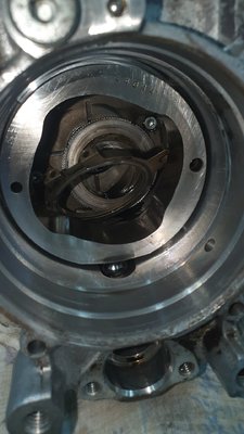

    Форсунки двух ступенчатые. Мотор zd30, nissan patrol. Почему на этом форуме появился? У вас тут наверное самый живой и информации больше. Наверное уже везде зарегался скоро пойду дизелистов донимать вопросами, как eps815 понимает отклонение угла начала впрыска, для коррекции этого угла фи.
    Если у ауди есть обратная связь с форсунки, то у моего мотора нет такого. И видимо поэтому износ тнвд начинает ощющаться гораздо раньше. Мне то посути и нафиг это не нужно, быстрее и дешевле отправить насос мастерам, но вот хочу разобраться и понимать почему этот трактор не ездиет нормально. Куплен второй мотор, куплен ещё тнвд, на этих зверях и буду учиться. Перебрать, собрать, поставить в авто и ездить далее годы спокойно и уверенно, а не бздеть что где-нибуть в горах встанешь.
