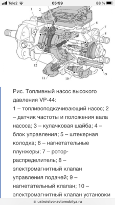

    Всем привет. Кто нибудь может подсказать, каким моментом затягивается нагнетательный клапан? Боюсь его раздавить или недотянуть. Нигде информации не нашёл.

    А на VP44 есть нагнетательный клапан?
    Дозатор есть, раздавить его не получится, если но не "левый" и встал как положено.

    Вот, под номером 9. Назван как «нагнетательный клапан».

    Весь ТНВД от руки затягивается.
    Если не брать вороток с удлинителем.
