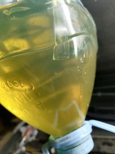

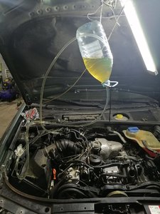

    ребята привет! вообщем поменял тнвд, не заводится....
    печаль...
    прокачал топливо.... поменял фильтр топливный...
    завожу с бутылки, 5литровая, подача и обратка полные дизельки, на форсунки не идет топливо...

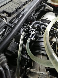

    Вопрос этот к тому что я не прокачав дизтопливо начал крутить стартером с рустым тнвд и спалил транзистор с мозгами. Скажу сразу нет. Прокачивал сразу с бутылки. Не первый раз устанавливаю тнвд. Да и топливный фильтр меняю часто.
    Процедура простая. Бутылка и 2 шланга. Воздух выходит с обрати на топливом фильтре. Как максимально вышли пузырьки воздуха, опускаем этот конец шланга в дизтопливо, чтоб не завоздушился. Трубки на форсунка наживлены но не закручены, так как с воздухом ему будет сложно прокачаться.
    После всех процедур ключ на старт. Акб 100% Заряжен. 7-8 секунд крутим 2-3 минуты перекур. Стартер пока было время перебрал. Втягивающее заменил.
    С трубок на форсах (высокого давления) нет напора вообще! Какая-то порция дизеля просочилась.... Чуть пузырики пошли.... И все! Пол ночи не спал... Мыслей нет. Что не так? Да и самое главное-ошибок по двигателю нет!
