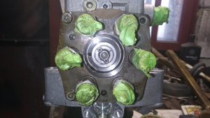

    По фото бежит с распределителя.
    Ошибки не будет.
  2. _JaSoN
    _JaSoN Новичок
    10 авг 2020
    17
    Все же не с распределителя, видео снял, там по стыку клапана с насосом, скорее всего резинка уплотнитель.

    Так это понятно… я так понимаю, что точка на распределителе (фото выше) должна точно смотреть на штуцер 1 цилиндра????

    просто ставь как на фото. главное чтобы завелся двигатель. а потом уже подрегулируешь угол.

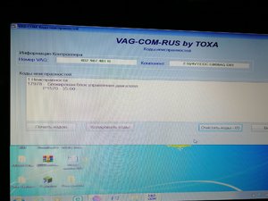

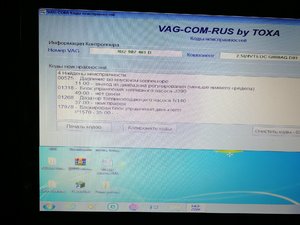

    Всем привет, подскажите по ошибкам, заглох на ходу после 1го часа в пробке.
    Были 01318,01268, 17978
    Не удаляется 17978 это транзистор?
  16. Kulaev
    Kulaev Завсегдатай
    25 окт 2011
    711
    А6/С5 2.5TDI AKE Q
    После отключения аккума удалилась 17978, заводить выскочила 01268 по дозатору.
  17. Andshej
    Andshej Участник форума
    31 май 2017
    404
    Беларусь
    AUDI A6 C5 AVANT 2.5 TDI AKN МКПП
    Да, вроде как это транзистор сдох.
    Есть возможность измерить сопротивление и индуктивность клапана дозатора?
