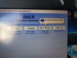

    Т.е. если крутить в поздно то он всё равно 25 BTDC? Даже если опережение не работает то угол должен меняться если крутить шкив.
    25 это к слову пришлось максимальный угол который можно увидеть в диагностике.

    Тоже думал об этом, в одну сторону, в сторону шиберного он под давлением проливается, в обратную я не смог проверить, может быть забит конечно, но выбить его не получится, он латунный. Видео уже снять тоже не получится, насос снят пока что, есть скрин, на нем все значения одинаковые и при рано и при поздно, ни скважность, ни угол ни звук мотора не меняется вообще никак

    Да, ты прав, он ушёл на ходу и встал мало того что колом, так и ещё явно выше регулировки, тнвд пробовал после переборки двигать на зуб вперёд назад, угол не меняется, при этом двигал кольцо прям на машине сняв крышку на только только заглушенной машине, пружина сопротивляется и сдвигает поршень от рано до позднего. Собственно авто и заводится легко, то есть явно с позднего зажигания, а уже после запуска не может сбросить давление и постоянно давит в раннее всем весом

    В 4 группе базовых после этого проверял меняется скважность и угол или нет?

    Да, позже сделать уже не получается, потому что не заводится, лучшее было 22, но работало уже еле еле

    Раньше 25* уже работает совсем плохо

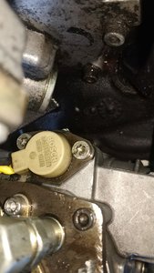

    Пришел мне донор на опыты, взял с него клапан опережения и скважность и угол стали регулироваться. На старом и на новом клапане одинаковое сопротивление, при этом оба от аккумулятора щелкали и открывались иглы, видимо где то межвитковое замыкание было.
    Теперь другая проблема, бежит где то с этого бэушного клапана, в базовых при поздно сухо, при рано ручьем, но оно и логично.

    Но поставить можно любое из более свежих.
    Резинки на клапане поменяй.
    Или через клапан течет?
    Тогда зачем другое железо?

    Не могу понять через клапан или нет, не видно даже на видео
