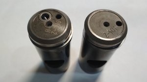

    Возник вопрос. На фото поршни опережения AFB слева и BDG справа. Отличия очевидны. Что в итоге доступно для замены.

    Второй злободневный вопрос к тем, кто разбирал поршни опережения. Как они разбираются.
  9. serban70
    serban70 Участник форума
    21 дек 2019
    274
    Беларусь
    ALLROAD BAU+Tiptron
    Проще просто закурить.стопор достань и усё.
