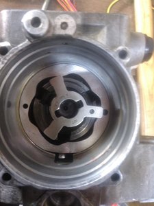

    Разбирал давно, забыл как ставить шайбу с приводом распредголовки. Напомните, плиз, отверстием куда ставим, если шестерня в стопоре?

    Где написано S 160 вниз к поршню опережения.

    Спасибо! Это при застопоренной шестерне на 12 часов, верно?

    Всю тему не прочитал пока, но заменм корпуса тнвд однозначно потому как при установке нового поршня автомата-регулятора его очень быстро раскорябает до состояния старого! У себя менял поршень и у нового владельца авто проблема опять появилась, пробежало авто тысяч 20

    Нужно придумывать, как гильзу менять.
