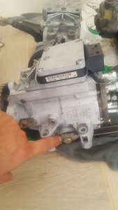

    Под крышкой сбоку, а за ним поршень.

    На фото указал.

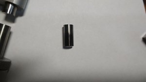

    подскажите пожалуйста длину плунжеров и их допустимый износ
  9. Raider218
    Raider218 Живу я здесь
    8 июл 2012
    1.261
    Алтайский край
    Allroad 2,5 TDI (AKE c МКПП)
    Смотря в каком насосе эти плунжера расположены. Длина плунжеров в трехплунжерном насосе и в двухплунжерном - разная. Только зачем тебе эта информация? Расскажи.
    А это, наверное, только Бошевцы знают. Но не говорят.

    На плунжера нанесено износостойкое упрочняющее покрытие. Очень похоже, что TiAlN -титан алюминий нитрид. Обычная толщина нанесения 3 мкм.
    Если на твоем насосе на плунжерах оно есть, то можно не "заморачиваться" об их износе. А вот если покрытие нарушено по всей длине плунжера, тогда это повод к замене распределителя.
    serban70 и Kotiara нравится это.

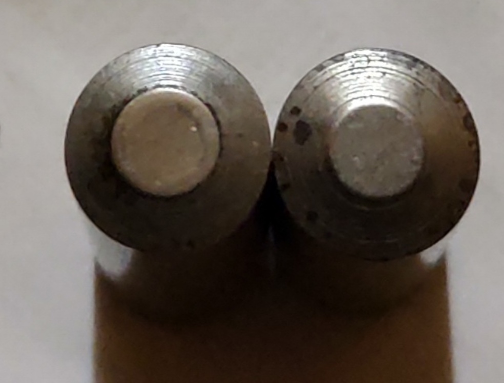

    про черное покрытие понятно, оно в идеале.
    А вот насколько критична длина плунжеров?
    Вот к примеру на фото видно что на левом плунжере "пятачок" более приплюснут, вот и задался вопросом, а есть ли какие то допуски-цифры
  17. Raider218
    8 июл 2012
    1.261
    Алтайский край
    Длина плунжеров в этом насосе, думаю не критична. Если, конечно, их не укоротить на половину.
    Очень похоже, что этот плунжер развернут. Т.е. когда-то на эту площадку, давил башмак ролика. Посмотри внимательно другую сторону правого плунжера.

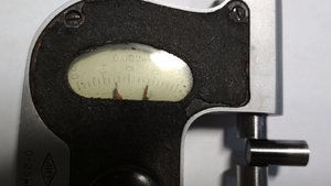

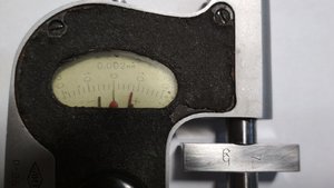

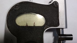

    В теории все конечно хорошо, а вот что я по факту измерил (насос рабочий, разобран по причине 0550). Размер у всех 8 попавших на замер ранее и сейчас плунжеров диаметр 7 -0.005 мм (температура при замере в помещении 23 градуса, выдержка 2 часа). Вот и вся прецензионность, нет разброса по годам выпуска. Толщина покрытия около 1 мкм на сторону. зазор между плунжером и седлом плунжера 0.028 мм (люфт руками почувствовать можно). А вот седло плунжера гораздо короче, оно и вырабатывается быстрее плунжера. Так что плунжера можно менять, на те что покрасивее, но аккуратно. Длина плунжера BDG 15.65 мм, AFB 15.95 мм.
    serban70 и RAF_73 нравится это.

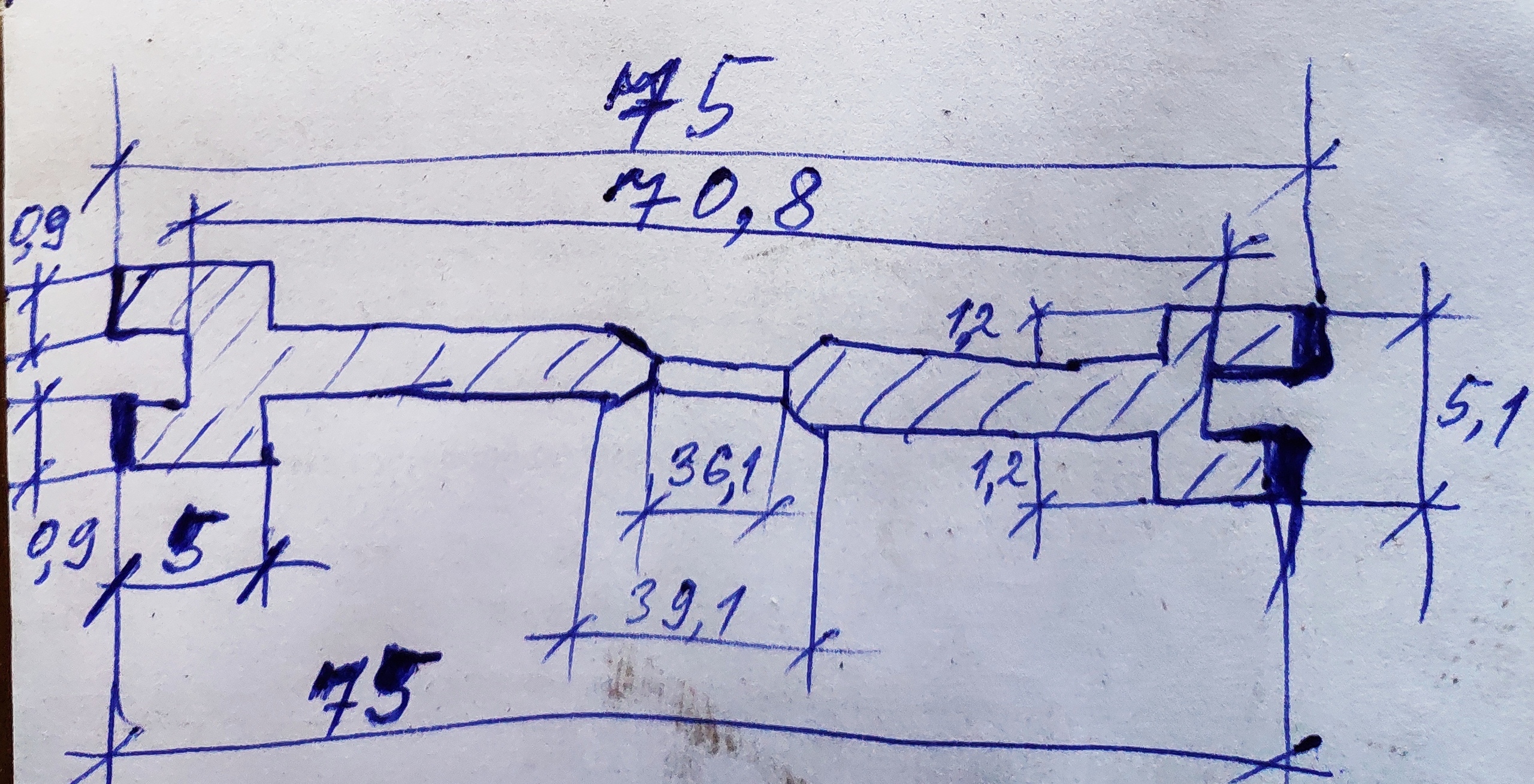

    Про выбивание жиклера из корпуса написано много. Но никто толком не написал как потом заделать просверленное отверстие. Прошу поделиться опытом.
    Многие пишут что резиновые колечки в ремкомплекте распределителя полный отстой. Типа надо ставить кольца из фтор-каучука. Если кто знает где ими торгуют - дайте ссылку пожалуйста.

    спасибо за замер!
    Я правильно понимаю, что состояние торцов у BDGшных плунжеров в идеале?
    Из ближайших размеров я нашёл только такие варианты
    Бренд: Diesel Technic
    Артикул: 1.27414 (70мм х 3мм)
    Артикул: 2.11422 (34,2мм х 3мм)
    Но я при этом вытачивал шайбу немного меньшего диаметра, т.к. колечко толстовато
    С такими размерами
