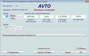

    Выскочила ошибка 00550. Но начинает проявляться только на горячую, причем не после прогрева антифриза до рабочей температуры, а уже когда датчик температуры масла показывает на отметке 90. Характер проявления наверное как и у многих - примерно 1-2 раза в минуту загораются ABS+ESP на несколько секунд и авто тупит.
    Но, очень редко бывает и на холодную загорается.
    Собственно вопрос у опытных - такие симптомы больше похожи на что? на клапан, поршень или жиклер?

    Поршень. Но надо 4 базовые 4 группу еще посмотреть.
    ser_gr72 нравится это.

    Вот такие скрины получились. Скважность меняется, угол не меняется

    Похоже, поршень заклинил. Нужно разбирать ТНВД.

    23 окт 2006
    28.386
    Или клапан постоянно открыт или резинка на гидроударе приходилась и пропускает. Как итог, всё сливается, а поршень задвинут в поздно.

    Снимешь клапан на гидроударе и увидешь как поршень ходит, он должен легко ходить, без заеданий.
