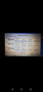

    Кто то может прокомментировать? Обороты двс на стартере?
  5. ser_gr72
    ser_gr72 Старожил
    23 окт 2006
    28.386
    если сможет разглядеть

    По меньше фотки не нашлось? :cool:
  7. Kulaev
    Kulaev Завсегдатай
    25 окт 2011
    711
    А6/С5 2.5TDI AKE Q
    Фото увеличивается
    Ну вот так посмотрите на + нажать нужно.
    интересуют обороты на стартере.

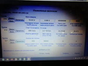

    Вот фото без увеличения, интересуют обороты в 19группе

    005 группу смотри. 019 группа фиксирует макс. обороты, если двигатель не заводится, но у тебя ведь он завелся и из за блокировки ИММО заглох, вот потому и зафиксированы такие обороты.
    Выкладывай показания 005 группы на видео, или смотри, что показывает, так как эта группа не фиксирует макс.оборотов.
