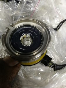

    А6/С5 2.5TDI AKE Q

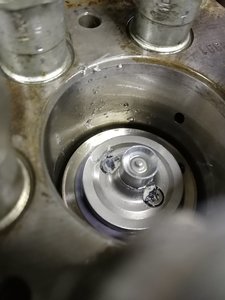

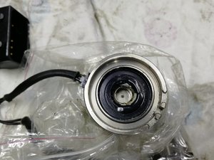

    Вот, что произошло с дозатором.
  10. ser_gr72
    ser_gr72 Старожил
    23 окт 2006
    28.386
    не умеет этот мотор схватывать
    либо работает, либо нет.
    Если с ГРМ всё в порядке, то воздух.
    Либо ТНВД неправильно собрал.

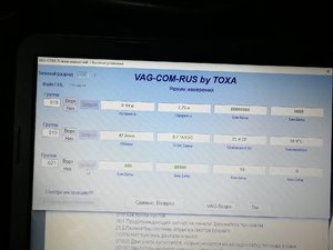

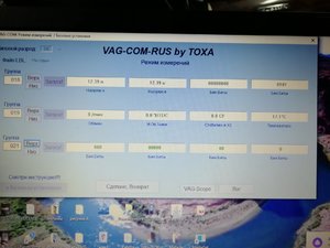

    711
    А6/С5 2.5TDI AKE Q
    В момент вращения стартером, напряжение упало, 18,3 всё по 0000000 это правильно?
  18. ser_gr72
    ser_gr72 Старожил
    23 окт 2006
    28.386
    ещё один хочет с 47 оборотов в минуту мотор завести
    и напряжение меньше 10,5

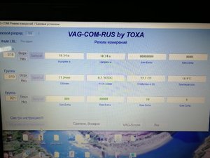

  19. Kulaev
    Kulaev Завсегдатай
    25 окт 2011
    711
    А6/С5 2.5TDI AKE Q
    А сколько оборотов должно быть? Вот сейчас прикурил от аккума обороты 71, напряжение 10,34В

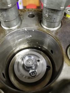

  20. Kulaev
    Kulaev Завсегдатай
    25 окт 2011
    711
    А6/С5 2.5TDI AKE Q
    Это хорошая идея, тоже в попыхах забыл стопор, в итоге пришлось всю морду разбирать, ГРМ осматривать и частички сломанного стопора убирать:facepalm2:
