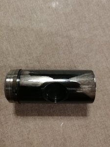

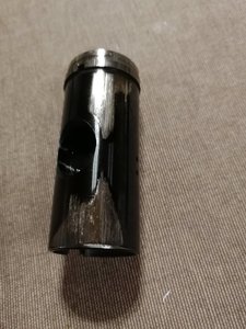

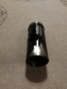

    Всем доброго вечера, дошли руки, разобрал свой тнвд 106Е, на котором в свое время умер транзистор но вопрос не в нем, на фото поршень опережения с задирами, цена его 100евриков, за что??? Кусочек метала!! Его обязательно менять или можно шлифануть? Ведь за давление отвечает кольцо?

    выкинь в мусор и не ищи халяву ее не бывает.проходил. мнение мое личное можешь и не слушать.

    Выкинуть можно и весь ТНВД:shock: но цена вопроса не маленькая в итоге будет:shuffle:, я хотел уточнить за давление отвечает весь поршень или только кольцо?

    накаты только в гильзе убери эти тнвд работают и с более худшими поршнями, вообще хрен знает как они работают вроде собираешь все хорошо, а не работает, складываешь в корпус все самое дохлое и ржавое и на тебе, заработало, думаю если в него еще горсть песка сыпнуть вообще на заводские параметры выйдет ,даже без стенда

    за давление отвечают шиберный насос, редукц. клапан, мембрана.

    В корпусе вообще нет подозрений на какие либо задиры и накаты.

    А можно еще мнения про поршень опережения менять обязательно? Фото в посте 3372, хочется послушать больше мнений. Может старый шлифануть на токарном? Или все таки лучше новый поставить:shock:

    на поршне спец. покрытие, как его сделаешь ?
