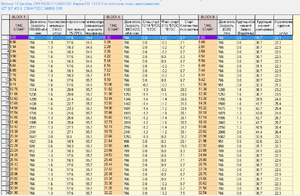

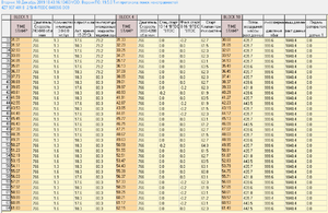

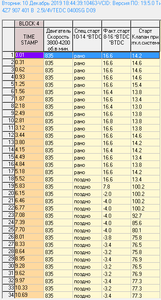

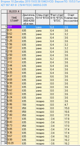

    Вот логи попыток запуска Лог попытки запуска после изменения угла.png Попытка запуска после возвращения угла.png
    Первый после изменения угла, второй после возвращения "каки было".
    Воздуха нет.Прозрачные шланги и на подаче и на обратке до теплообменника.
    Ошибка была одна, что я указал выше. При попытках запуска ошибок нет как и в прошлые разы.
    Как-то с утра, после долгого стояния при попытке запуска прошло пару вспышек и всё...Пошёл снял штекер с ДТОЖ, при прокрутке пошли вспышки, пока крутил стартером, и пошёл выхлоп из трубы, но подхвата не произошло. Повторение попыток через пару минут уже не дало никакого результата, даже вспышки. Не при снятом штекере, не при одетом.

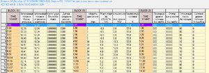

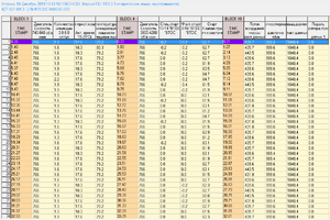

    А вот хронология счастливого события, когда "что-то работало", выраженное в логах. Может кто-то сможет "расшифровать" где косяк, по инфе из логов?

    Да, правильно понимаете...Плюс стоИт подкачивающий в баке где-то на 0,3 атм.

  6. ser_gr72
    ser_gr72 Старожил
    23 окт 2006
    28.386
    Цикловая стоит низкая, но не это главное.
    В базовых видно, что после поездки пропало опережение. Заполнение 3%. Клапан закрыт, а угол всего 6 вместо 15. Давления не хватает, либо резинку на гидроударе надо проверить, заменить.
