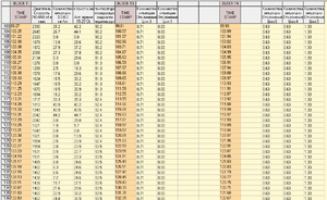

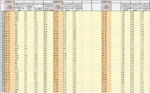

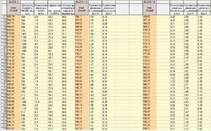

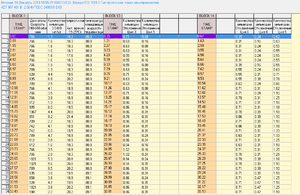

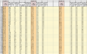

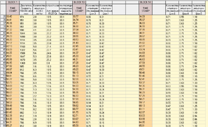

    Запустил. Но теперь есть вопросы по динамическим углам впрыска. До ремонта такого не было... лог до....png лог после....png Первый лог, это до ремонта. Второй- после. Да и переключается в "динамических" с угла на угол как-то вяло.Раньше отрабатывал быстро и чётко.
  11. ser_gr72
    ser_gr72 Старожил
    23 окт 2006
    28.386
    угол поставь раньше, до 2 ATDC (-2BDTC)

    Да...Сейчас буду заниматься. Но сперва цикловую. Очень высокая и пляшет. Однако раньше даже при такой высокой, она была стабильной и не плясала. Логи потом найду. Спасибо.

    Но ясно же сказано что делать. Какое "сперва"? Обрати внимание на коэффициент заполнения в "позднем". Крути шкив. Надо же отличать причины и следствия.

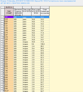

    ...Даже проехал пару километров. Даже гашетку надавил...Снял логи. заехал в гараж крутнуть угол. Заглушил. Крутнул угол на 1мм по болтам шкива на распредвале. Заводить...а там фиг. Вернул угол назад. Всё равно нет запуска. Вот как-то так... Подскажите такое давление подкачки при прокрутке стартером приемлемо или уже нет?

    Смотри угол в измерениях при запуске.
    Если в норме, то либо воздух, либо должна быть ошибка.
    Если ТНВД слаб, то снять разъем с ДТОЖ.
    Возможно, поможет.

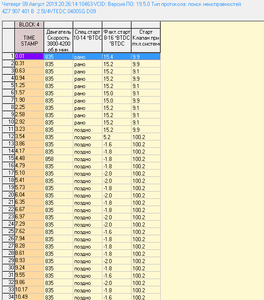

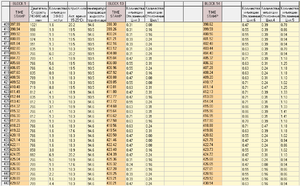

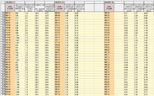

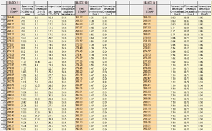

  20. Admitr
    Admitr Участник форума
    1 июл 2019
    219
    Воронежская обл.
    А6С5 Allroud 2.5 TDI АКЕ МКПП

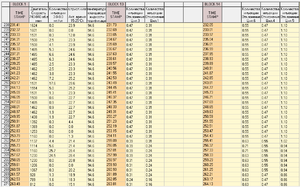

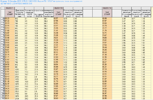

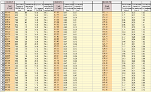

    Да. Одна проскочила. Только не знаю когда, скорее при поездке. Вот лог поездки. Конечно бестолковый, но я не ожидал, что опять перестанет даже заводиться, как и до замены мембраны. Может можно из него сделать какие-то выводы?
    1 неисправность:
    00550 - Регулирование момента впрыска
    17-10 - Контроль разницы - Непостоянно
    Лог  1.png Лог2.png Лог3.png Лог4.png Лог5.png Лог6.png Лог7.png Лог8.png Лог9.png Лог10.png Лог11.png Лог12.png Лог13.png Лог14.png
