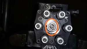

  16. Admitr
    Admitr Участник форума
    1 июл 2019
    219
    Воронежская обл.
    А6С5 Allroud 2.5 TDI АКЕ МКПП
    #3296 Admitr, 17 ноя 2019
    Ещё вопрос. Сонаправлена ли лыска на вале распределителя с вращающимся каналом (раздачи топлива по цилиндрам) распределителя? Т.е. можно ли ориетировать эту лыску на дроссельный клапан 3-его цилиндра при вставленном блокираторе шестерни привода ТНВД, для правильной сборки насоса? P_20191117_175244.jpg
  17. ser_gr72
    ser_gr72 Старожил
    23 окт 2006
    28.386
    #3297 ser_gr72, 17 ноя 2019
    вид сзади
  18. Admitr

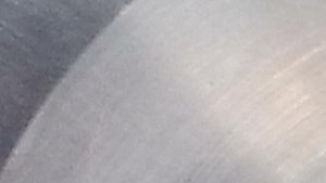

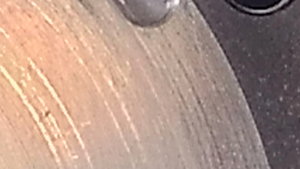

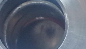

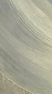

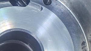

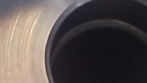

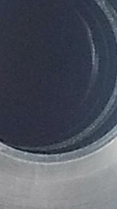

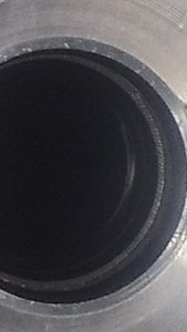

  20. Admitr
    1 июл 2019
    219
    Воронежская обл.
    Доброго времени суток. На сколько критично для снижения давления и производительности не соответствие своим "доразборочным" местам установки шиберных пластин подкачивающего насоса? Имеется ввиду перепутать местами, но не вверх тормашками... Износ торца со стороны аллюм. корпуса на ощупь минимальный. Как промерить инструментально не знаю. Если подскажете- попробую. Магнитная стойка и ИЧ имеются. P_20191202_004050.jpg P_20191202_004050.jpg P_20191202_004117.jpg P_20191202_004208.jpg P_20191202_004231.jpg P_20191202_004317.jpg P_20191202_004733.jpg P_20191202_004758.jpg P_20191202_005246.jpg
