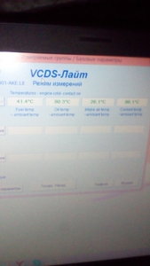

    Температура солярки в 1 группе?
  8. Kotiara
    Kotiara Живу я здесь
    30 май 2013
    2.159
    Челябинская обл.
    A6/С5 2,5 AFB 97г.
    Вся температура в 7 гр.

    Какая температура при этом была?

    #3234 Wolf_26rus, 26 сен 2019
    Вот температура.За качество фото сорри.
