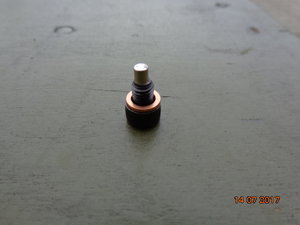

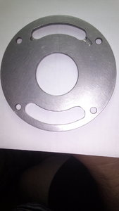

    #3202 Raider218, 23 сен 2019
    Не "прокатит".
    1. Канал всасывания "вскрывается" через 1,8 мм.
    2. Нужно найти оборудование и, главное, шлифовщика, который сделает шайбы с не параллельностью сторон не более 0,002 мм. При не параллельности 0,05 мм (это допуск большинства шлифовальных станков) шиберный, при затягивании, клинит.
    Я, года три назад, сделал вот такую шайбу и поставил её в насос. Насос работает. Внутрикорпусное как было 8 атм, так и осталось 8. Только пришлось еще вот такую магнитную ловушку внедрить в канал нагнетания для отлова металлической стружки.
    P.S. Хлопотное и затратное это дело... На мой взгляд.
