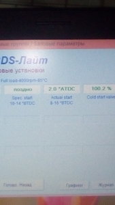

  1. Wolf_26rus
    Wolf_26rus Участник форума
    20 мар 2015

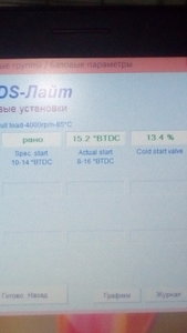

  11. Wolf_26rus
    20 мар 2015
    158
    A6/C5 2.5 AFB 1998
    И так заменил я резинки на мембране, что скажите Господа.

    Много лучше я считаю. Ошибка ушла?
  13. ser_gr72
    ser_gr72 Старожил
    23 окт 2006
    28.386
    13,4 от 10 не сильно отличаются, но какое-то время ещё протянет

  16. ser_gr72
    ser_gr72 Старожил
    23 окт 2006
    28.386
    в режиме рано 15 градусов должны обеспечиваться заполнением клапана 30 +-%.
    Если %% ниже 15, то это говорит о том, что давления на поршень не хватает и нормальной работы опережения быть не может.
    По какой причине, надо выяснять, но чаще всего - слабая подкачка.

  20. ser_gr72
    ser_gr72 Старожил
    23 окт 2006
    28.386
    Это наблюдения.
    Работа возможна.
    И при 6% заводиться и ехать будет. А можно ещё и угол базовый поставить на градус пораньше, 1atdc. Коэффициент увеличится.
    Только если сравнивать с живым тнвд, то там коэф. будет 25-30.
    Каждый делает выводы сам.
