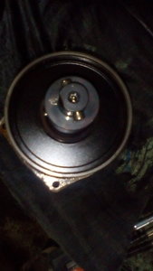

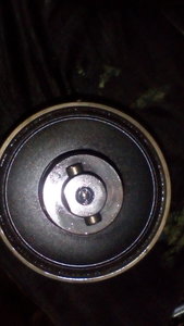

    И так разобрал ТНВД мембрана целая.

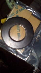

    A6/C5 2.5 AFB 1998
    Новая отличается и ещё как её вынимать.
  11. ser_gr72
    ser_gr72 Старожил
    23 окт 2006
    28.386
    с какой целью?
    но если надо, то либо давлением в корпус распределителя, либо ударом распределителя об дерево/резину.

  13. ser_gr72
    ser_gr72 Старожил
    23 окт 2006
    28.386
    В том случае, если она дырявая или резинки просели.
    Те же знающие говорили

  17. ser_gr72
    ser_gr72 Старожил
    23 окт 2006
    28.386
    ну или корпус
    а по поводу мембраны...
    на AFB она железная и с ней проблем не бывает.
    ты же купил пластиковую и зря потратил деньги
