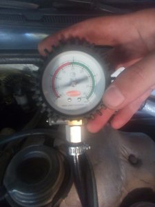

    вчера измерял у себя, температура топлива чуть больше 50 ,это на хх

    И стрелка прибора не летает, или прибор с глицерином?

    самое прикольное что сколько не измерял всегда скакала, манометр обычный, а на этом ТНВД не скачет,даже при 3000

    Мож, длинный шланг поглащает пульсацию, как рессивер.

    я тоже думал так,но как объяснить что раньше скакала.

    Попробуй замерить с коротким шлангом, скажем, тормозной трубкой, и всё прояснится.
    Ещё колебания может глушить воздух в шланге, ты же не заливал салярку в шланг до прибора, а просто подключил к насосу, и всё ;).

    И так уважаемые что скажите, на ХХ примерно 5 бар на 2500 оборотов 13 бар, каков вердикт.

    На сколько убит насос:shuffle:

    Подключи манометр к ТНВД через длинный шланг, так метра 2 -3, мож, стрелка не будет скакать, и показания улучшатся.

    Если не поможет, возьми метра 4-5. :thumbup:

    А вопрос- а нахрена? И так понятно, что насос не айс. А что делать - либо пытаться ремонтировать, либо копить деньги на другой насос.

    Основная причина шибер, я правильно понимаю?
