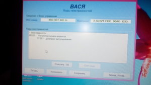

    Насос с буквой DX, хорошо давление я замерю устранять то как, шибер помирает я правильно понимаю, или всё таки клапан

    Регулятор момента впрыска (элекро клапан) снизу под распределительной головкой

    Ошибка о нём говорит

    ошибка говорит о том, что клапан не может справиться с регулировкой - причина может быть в низком давлении, в клине поршня...
