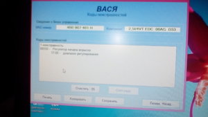

    Здорова Дизелисты! совет нужен что делать, клапан оперижения сдыхает? IMG_20190901_095632.jpg при клине поршня ошибка будет вылазить?
  6. Wolf_26rus
    Wolf_26rus Участник форума
    20 мар 2015
    158
    A6/C5 2.5 AFB 1998
    #3106 Wolf_26rus, 1 сен 2019

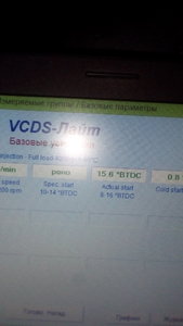

    Ошибка не постоянная но с каждым днём всё чаще вылазиет и Акпп в аварийный режим входит, Да и ещё форсунка управляющая может с этим как то связана?

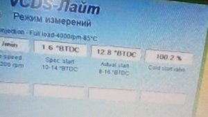

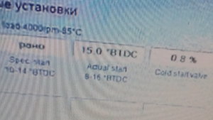

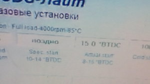

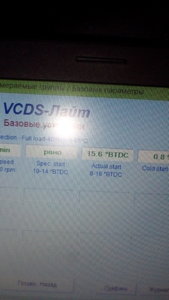

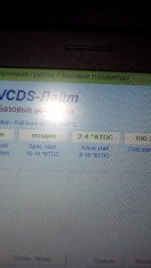

    Углы в базовых рано и поздно покажи, будет видно.
  8. Wolf_26rus
    20 мар 2015
    158
    A6/C5 2.5 AFB 1998
    #3108 Wolf_26rus, 2 сен 2019

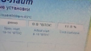

    Вот такие дела. До и после ошибки.

  11. ser_gr72
    ser_gr72 Старожил
    23 окт 2006
    28.386
    0,8% в рано - тут даже с Джонатаном спорить бесполезно

  15. Мазаи
    Мазаи Старожил
    13 окт 2013
    5.462
    A8/D2 2,5 TDI AFB
    Акпп - это следствие. Причина - ошибка 00550. Уладишь с опережением и коробка перестанет уходить в аварийный режим.

  19. ser_gr72
    ser_gr72 Старожил
    23 окт 2006
    28.386
    говорит о том,что не хватает давления подкачки для нормальной регулировки опережения
    ТНВД надо разбирать и дефектовать.
