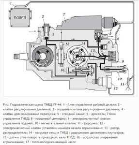

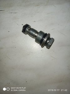

    Сталкер12 на фотках шариками зачеканены каналы, так у всех. Разбери клапан ограничения давления подкачки. Проверь, поршенек ходит или нет. Он сверху под пробкой. под номером 2 на рис.

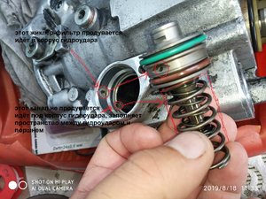

    Благодарю, такого ответа я и ждал! Хотя Мазай уже сказал собирать! :hi: Только один момент меня смущал, что канал один не продувается. Завтра попробую его продуть компрессором, рядом шиномонтаж туда схожу.
    Клапан ограничения давления снял проверил , разобрал. Поршенек ходит, только резинки задубевшие, буду менять. На распределитель сегодня купил резинки, замочил в саляре, если до завтра с ними ничего не будет поставлю. У меня такое подозрение, что старые резинки раскурочил очиститель карбюратора (фото ниже).

    На сколько помню, резинки многие сложно подобрать. Чуть больше и распределитель устанешь запихивать, меньше - потекут. И материал - одно дело сутки в соляре, другое год - два - и т.д. Я бы не рисковал и купил рем. комплект. Не так уж он и дорого стоит, что-то около 1000р.

    Про канал второй не подскажу. Корпуса у нас может разные, на нашем вроде как один жиклер (щелевой фильтр), он забивается зачастую. Остальные просто каналы.

    Я, признаться честно, фотки только сегодня посмотрел (с телефона заходил). Шары, там где надо. Эти каналы не трогай.
    Нас интересуют два канала к гидроудару. Один у тебя продувается. Второй идет от клапана опережения к гидроудару.

    Да я об этих двух каналах и веду речь, один продувается с жиклёром, второй не продувается, на фото постарался отобразить как они расположены. Сегодня пойду попробую его продуть сжатым воздухом.

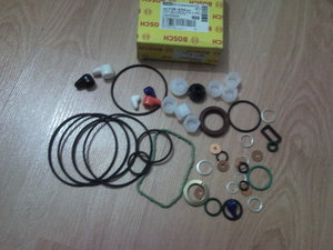

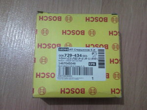

    ESI tronic - программа Бош. Номер рем. комплекта на наши VP-44 по Bosch 1467045046.
    Сталкер12 нравится это.

    Благодарю!!!

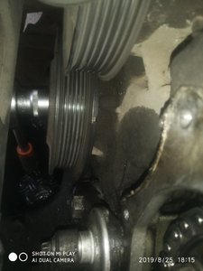

    Kotiara распредвал верно стоит, кулачки первого цилиндра смотрят вверх. Только вот щас заметил, если застопорить тнвд по штоку по метке то коленвал метка смещена немного .
